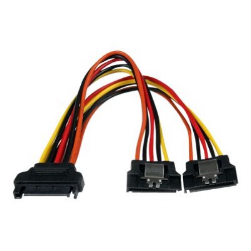

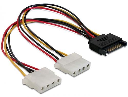

Via 1 voedingslijn had ik twee IDE schijven en twee SATA schijven met twee SATA Y-split kabeltjes en een IDE Y-split kabeltje aangesloten.
4 schijven dus op 1 voedingslijn met als gevolg een onstabiel en traag systeem. De BIOS doorstart duurde soms wel 2 minuten.

De voeding kan wel voldoende leveren maar de weerstand in een kabeltje waar te veel stroom door moet is dan te hoog, in de voeding komen alle 12V lijnen gewoon bij elkaar.
Dingen verbruiken bijna niets maar je moet ze niet aan 1 12V draadje hangen.
Voor die interne voedingkabels en splitters wordt doorgaans AWG 18 of 20 gebruikt. Zou me verbazen als door zo'n kabel niet voldoende stroom kan om een paar schijven te voorzien. Die wordt al gebruikt voor de main 230V zijde. AWG 20 kan standaard ongeveer 8A op 12V verdragen... Is meer dan voldoende om 4 schijven aan te sturen. Gaat aan de voeding zelf gelegen hebben ipv aan de kabels. Zoals vermeld zijn dit geen gescheiden rails in een voeding en hangt alles samen zodat de load kan verdeeld worden waar nodig.
Tenzij dit een splitter is met zeer dunne draadjes (en dan nog...).

Probleempje met de voeding was dat er maar twee 12 volt kabeltjes waren. 1 richting de DVD player en de DVD brander die ik beiden nog had liggen en er ingeschroefd had. Misschien overkill, maar er zaten voor deze twee de gaten in de oude systeemkast en de blindplaatjes waren er niet meer, zodat hij hierdoor mooi gevuld was.
De andere kabel ging dus naar de schijven, dus vandaar de splitkabeltjes.
Hier ging ik dus ook vanuit. Met bijvoorbeeld een andere pc waar 8 schijven in zitten gaat het ook goed met splitkabels in de voeding.
Y-splitters met dunne draden ben ik eigenlijk nog nooit tegengekomen, ik gebruik de gewone standaard splitters die de draaddikte volgens mij hebben dat ook uit de voeding komt.
Maar de betere voeding geeft geen problemen. Deze heeft wel meer voedingskabels, dus zonder splitters.
