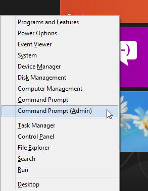

Run de commandprompt of in het nederlands de opdrachtprompt dan eens als administrator, ik denk in Windows 10 met de Windows toets en dan de X toets.
