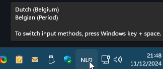

Ik zie opde taakbalk dat ik de keuze heb tussen meerdere toetsenbord layout. Heb maar 1 fysieke toetsenbord het Belgische azerty en geen nl of uk of verenigde Staten toetsenbord
Dus waarom kunnen kiezen tussen de layout

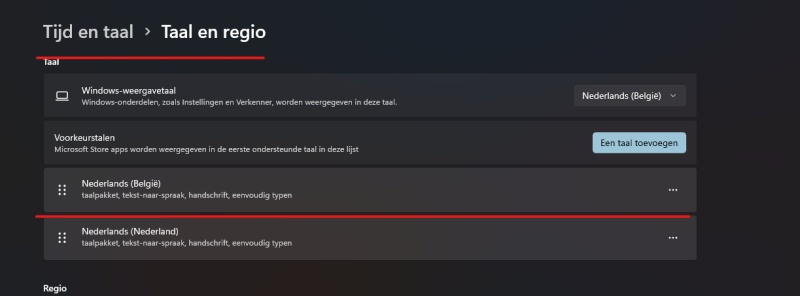

ga naar instellingen >> tijd en taal >> Tijd en Regio
Zorg er voor dat Nederlands (België) boven aan staat (dit kan je gewoon door naar boven te slepen ) dan is dit uw standaart instelling.
Als België bovenaan staat dan kan je die andere verwijderen (toch bij mij ).
