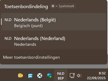

En sins een paar dagen komt er na een tijdje plots het nederland nederland toetsenbordlayout automatisch bij zodat ik de melding te zien krijg in de taakbalk dat er meerdere toetsenbordenlayouts zijn.
Ik heb enkel de volgende toetsenbordlayout staan:
nederlands belgie punt.

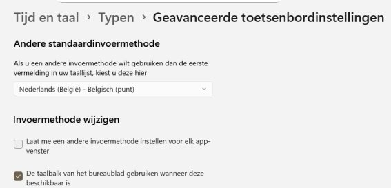

Bij instellingen->taal en tijd->taal en regio en dan bij nederlands(begie) op de ... puntjes klikken -> taal opties staat enkel belgisch punt

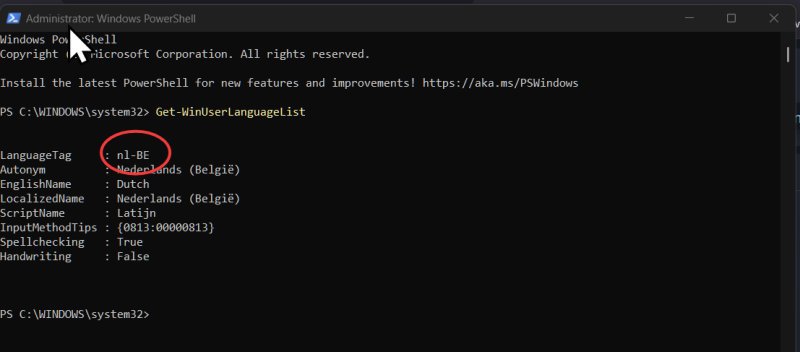

heb je wel nl-BE gebruikt??

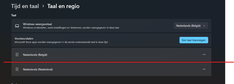

Bij mij staat er 2 keer Nederlands
Je moet zien dat "Nederlands (België)" boven aan staat, dan heb je daar verder geen last van.

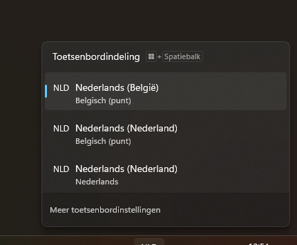

Maar na een heropstart van mijn pc stond er maar 1x Nederlands (Nederland)
