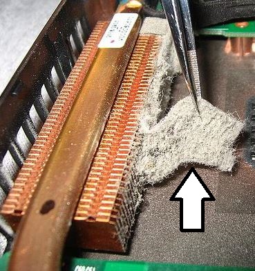

Heb je ook de heatsink gecheckt op de aanwezigheid van stof (ligt meestal een stofkussentje op) en hem doorgeblazen met gecomprimeerde lucht zodat er weer een optimale luchtstroming is?

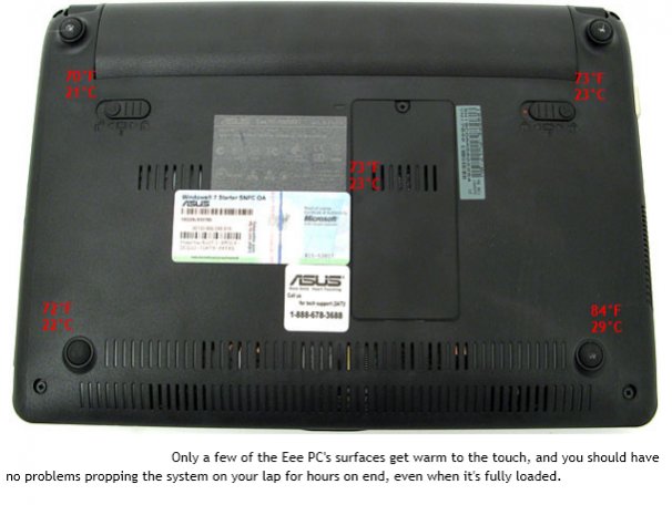

hoe evolueren de temperaturen als je het netbookje achteraan wat hoger zet, bijvoorbeeld door hem op twee DVD-doosjes te zetten? Zo krijgt hij meer lucht, dus let erop dat je de ventilatieopeningen niet afsluit bij deze test.

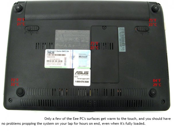

Dit zou niet zo veel uit mogen maken met een Eee PC. Er zit maar 1 klein roostertje aan de onderkant die uiteraard niet langdurig helemaal afgesloten behoord te zijn . Afgelopen zomer dat ding zonder problemen boven de 35 graden gebruikt op vakantie. Gewoon op mijn schoot en in de volle zon.
Er moet dus intern wel degelijk iets aan de hand zijn.
