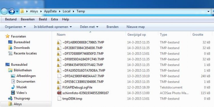

Hallo beste mensen,
kan iemand mij vertellen hoe je tempmappen met een slotje verwijderen kunt en hoe het komt dat er een slotje op zit en hoe ik kan voorkomen dat er slotjes op mappen zitten.
Zie bijlage schermafdruk.
Probeer eens, ik heb een registerssleutel gemaakt waarmee je eens moet proberen. ( zie bijlage )
Even uitpakken en op het register bestandje Wordt eigenaar dubbelklikken. Je krijgt dan uiteraard een waarschuwings melding van Windows of je een verandering aan het register wilt toestaan. Klik op ja.
Je hebt er nu iets bijgekregen. Ga op een bestand staan dat je wilt verwijderen met rechtermuisklik. Bijna bovenaan staat nu of je eigenaar van het bestand wilt worden. Klik hier op en je zou nu alles als eigenaar met het bestand moeten kunnen doen. Tenzij het nog dieper zit dat het bestand blokkeert en op slot houdt.
Gewoon eens even proberen. Mijn register bestand is totaal onschuldig.
