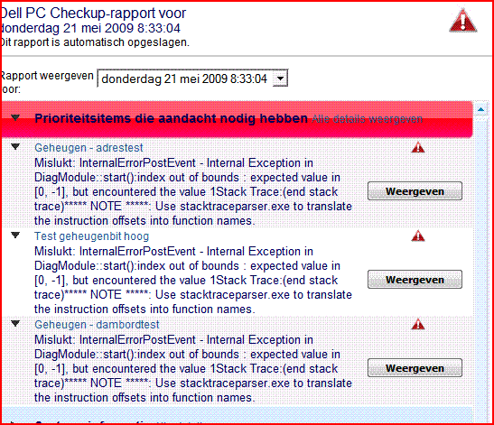

heb een diskcontrole gedaan en die heeft inderdaad van alles en nog gedaan. heb ook het diagnostisch tooltje van dell laten lopen en dit is het foutenrapport (waar ik geen bal van snap :) )

Het tooltje heeft het over geheugenproblemen.
Dat vastlopen is ook vaak gevolg van slecht geheugen.
Het is me momenteel niet duidelijk of het om het fysiek geheugen gaat, dan wel het virtueel geheugen.
Ik lees 2 gig ram, maar is dat 2 reepjes van 1 of 1 reepje van 2 gig?
In het eerste gevan kan je eens proberen met 1 reepje ram, er kan een slecht bijzitten.
Heb je maar 1 reepje van 2 gig zal je eens een ander moeten zoeken om te testen.
Wie weet is het opgelost met ander ram te steken.
Je kan ook die "stacktraceparser.exe" eens laten lopen, maar die ga je eens moeten zoeken met de zoekfunctie.

zal eens bij zoon al zijn delldocumenten vragen en mss eens openvijzen.....de laptop is wel nog in garantie tot 2010.....mss toch binnensturen als er iets mis is met het geheugen?
idd, afblijven dan.
Je kan eens zoeken naar dat exe bestandje, wie weet is het het virtueel geheugen.
