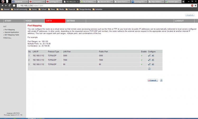

op het moment heb ik via port mapping op de experia box het volgende: kpn experia.jpg
ik denk dat ik daar fout zit maar ik weet het niet zeker.
192.168.0.112 is het adres van de NAS op de sitecom router en ik denk niet dat hij even snel dat adres kan gebruiken. moet ik dan de standaard gateway (192.168.0.1) invoeren?

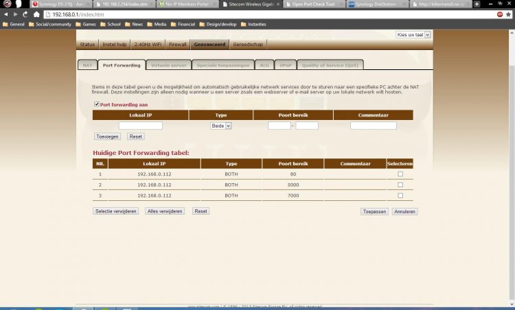

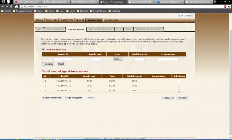

hier de instelmogelijkheden van de sitecom router op het gebied van port forwarding enzo
OK
Zet op beiden de juiste poorten dan eens open.
Dus op de experiabox naar het lokale IP adres van de Sitecom en op de Sitecom naar het lokale IP adres van de NAS.

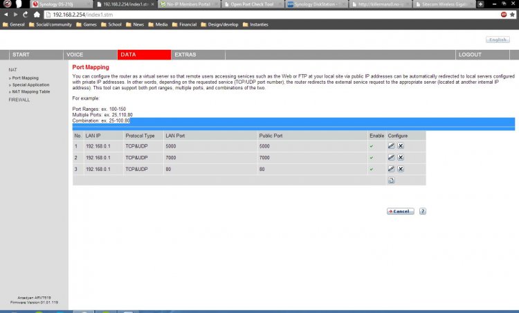

Ik ga nog even naar de afbeelding in antwoord #8
Hier ga je dus naar de NAS in de Experiabox.
Hier moet je dus naar de het IP adres van de Sitecom. 192.168.0.1 dus i.p.v. 192.168.0.112
