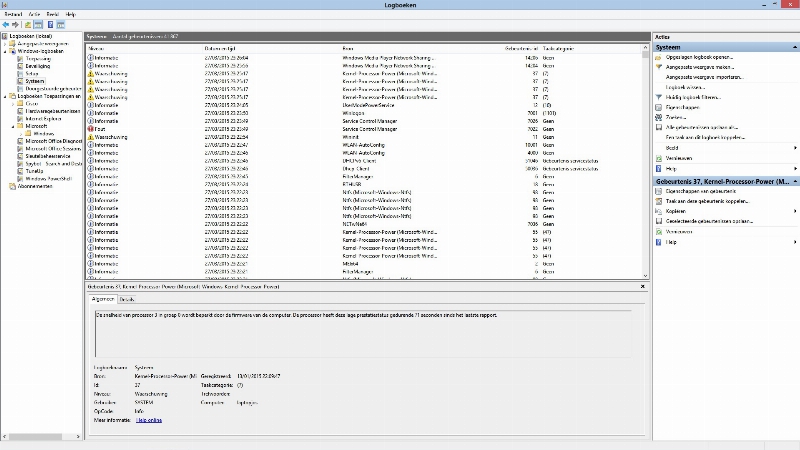

In het log lees ik hier wel een belangrijke waarschuwing : Kernel Processor Power
Dit kan er voor zorgen dat de processor hier niet op de volle snelheid draait i.v.m. onvoldoende stroom.
Een hardware probleempje dus.
Tijdens het opstarten gebruikt een pc meestal behoorlijk wat stroom om alles op te starten. Als de pc eenmaal is opgestart is de stroomopname aanzienlijk minder waardoor de processor weer voldoende stroom kan krijgen.
Dit verklaart jouw melding dat zodra de pc is opgestart hij als een zonnetje loopt.
Probeer de pc eens zwaar te belasten en kijk dan of hij nog net zo snel is. Waarschijnlijk niet.
Het probleem zal waarschijnlijk in de voeding of accu gezocht moeten worden die niet voldoende stroom meer levert.
