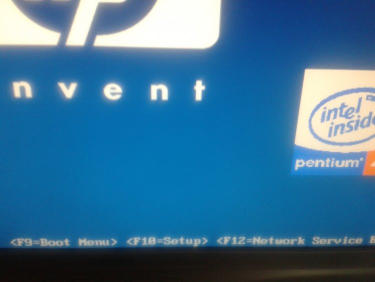

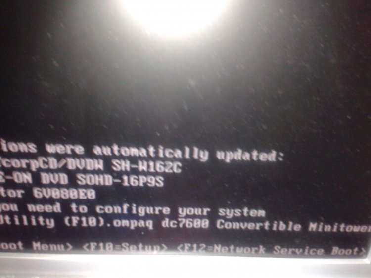

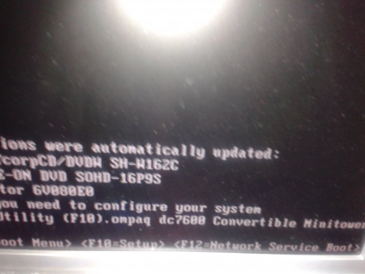

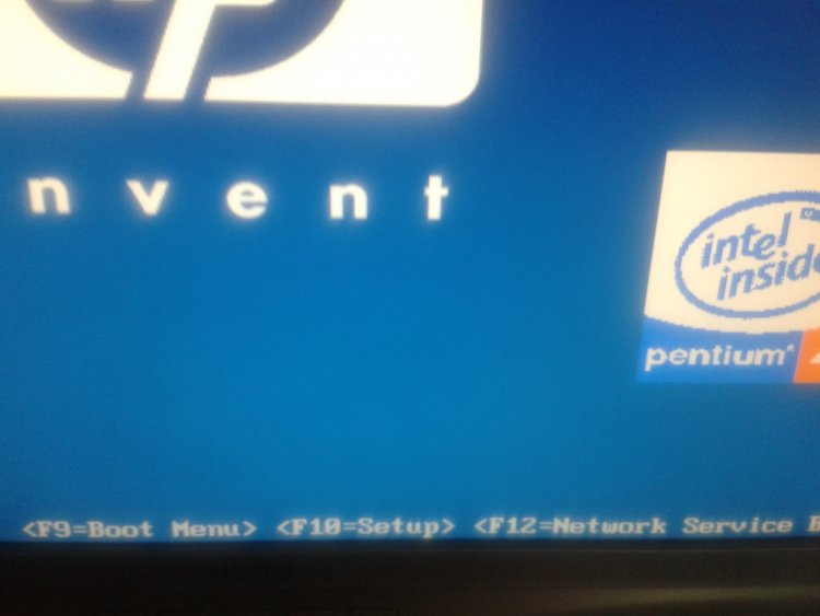

start probleem opnieuw en wat duidelijker denk ik

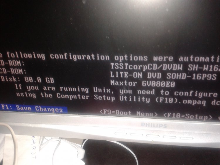

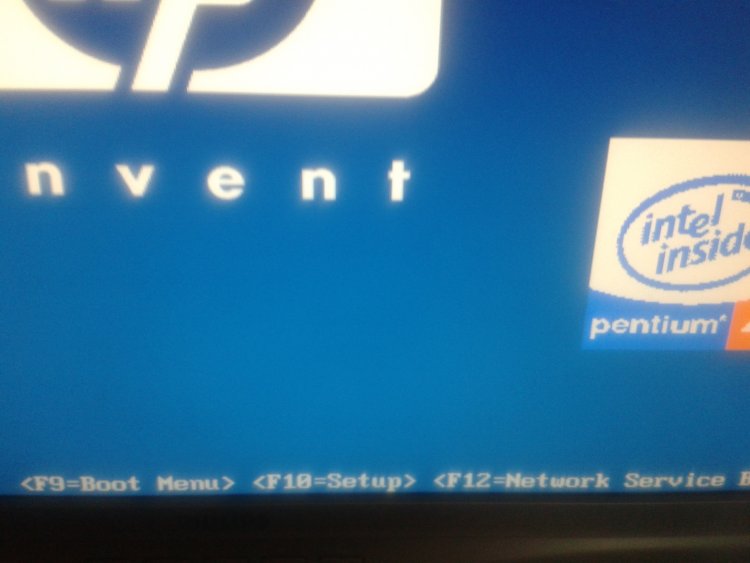

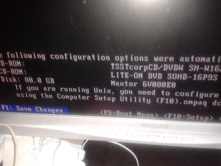

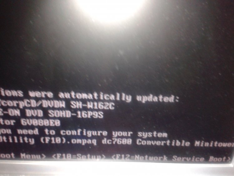

tijdens het opstarten zie ik de volgende start fase
ik kom terecht in een menu
wie kan me helpen dat ik direct naar windows ga

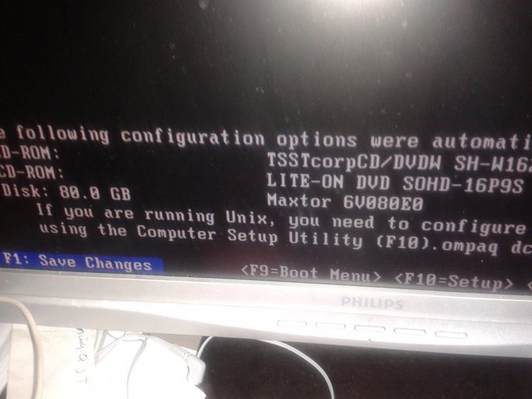

**volgens mij dien jij enkel effe op de F1 toets te klikken en zal deze dan doorgaan met opstarten ...
dit kan te maken hebben met een bios update of een fout op je Hdd ?
het kan tevens ook geen kwaad om je HDD eens te controleren ..

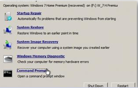

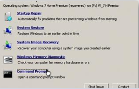

start een opdrachtprompt op als de administrator (via een win7 herstel cd indien de pc niet opstart )
geef de opdrachtregel chkdsk C: /f /r /x in ( neem deze over zoals hier vermeld)
