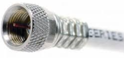

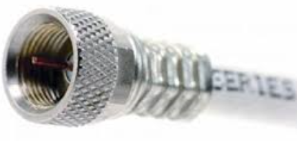

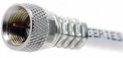

**heb hetzelfde namelijk meegemaakt en ook hier dacht men op laatste dat er een besmetting de oorzaak van was ...ik was er echter 100% van overtuigt dat dit niet zo was !
en inderdaad na het vervangen van de oudere utp-kabel was alle problemen verdwenen . ( had zelf het initiatief genomen om deze utp-kabel te vervangen ) alsook het nakijken van de aansluiting /binnenkomen v/d kabel /modem ook hier was de kern afgebroken ..
