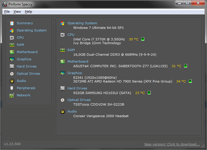

PC Specs:
Voeding: Silent Pro M2 720W
Videokaart is trouwens vervangen door precies dezelfde kaart die ik voorheen had.
XFX HD 7970 Ghz edition.
