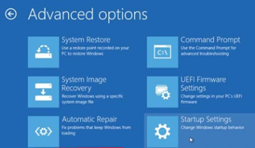

1. Zorg er voor dat de computer volledig is uitgeschakeld of herstart deze
2. bij het opstarten van de computer begin je onmiddellijk herhaaldelijk achter elkaar op de F12 toets te klikken , totdat het " Boot Menu " scherm verschijnt.
3. Met behulp van de pijltjestoetsen selecteer je dan de optie " HDD Recovery " en druk je op " Enter ".
4. Op het volgende scherm wordt u gevraagd te bevestigen of u verder wilt gaan met het herstel. Selecteer "Ja ".
5. De computer brengt u naar de geavanceerde opstartscherm.
6. Selecteer Probleem oplossen. Onder Problemen oplossen zul je dan meerdere opties vermeld zien ...zoals " UEFI Firmware Settings "

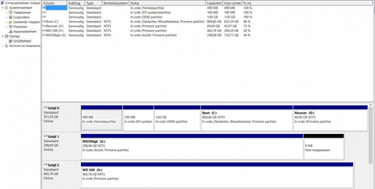

indien je daar niet zeker van ben ; maak je best eens een print screen aan van je schijfbeheer ...

En inderdaad er is een recovery partitie
aanwezig op mijn HD.
Maar het is toch eigenaardig dat enkel die cd van Medion wel opstart. En deze start dan nog op wanneer de HD als eerste staat!.
indien je nu de herstel usb stick aanmaakt dan zal je merken dat je hier van wel kunt opstarten ...
nu je vast gesteld heb dat er een recovery partitie aanwezig is kun je tevens ook de 2 onderstaande tips volgen ..want met de aanwezige recovery zet je de pc terug naar de fabrieksinstellingen zoals deze was bij aankoop..
