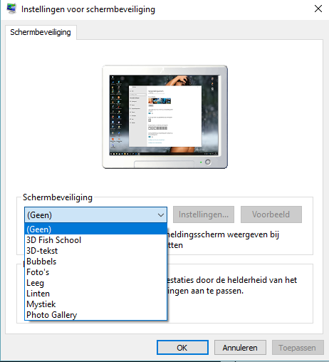

De bedoeling is dus ; door rechtsklik op bureaublad>aan persoonlijke voorkeur aanpassen>vergrendelingsscherm>instellingen voor schermbeveiliging krijg je een venster waar je geïnstalleerde screensavers staan en je één kan kiezen..
Echter staan in die lijst ook alle screensavers die reeds van het systeem verwijderd zijn, het zijn die namen van die verwijderde die ik weg wil zodat in de lijst dus allen nog de effectief aanwezige screensavers staan.

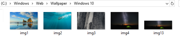

zie afbeelding **deze is ook nog aanwezig op de Windows 10 maar dit bedoel je dus niet !
**de vergrendelingsscherm afbeeldingen vind je op de locatie C:/ Windows /Web /Wallpaper
Blijkbaar nog niet duidelijk genoeg geweest, Hoewel?!;)
Op uw afb. zie je perfect wat ik bedoel.In die lijst staan bij mij dus namen van screensavers die ik reeds verwijderd heb,maar die namen blijven staan en die wil ik dus ook weg.

bedoel je dat de namen vermeld worden in afbeelding 1 dan dien je inderdaad via het register te gaan .
Inderdaad de namen zoals in afbeelding 1.
