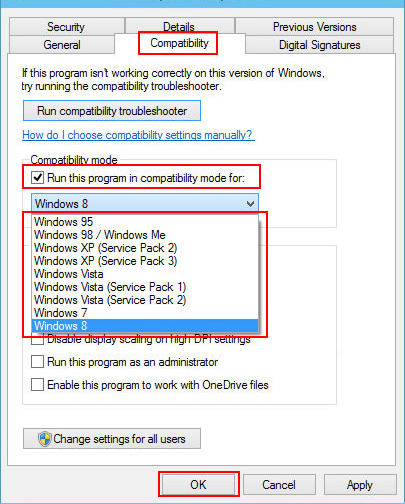

En als je nou eens de Setup probeert uit te voeren in de Compabiliteitsmodus en aanvinken dat het programma in een oudere versie van Windows wel goed werkte.
Incidenteel gaat zoiets ook goed met drivers installeren via setup programma zoals meestal met een videokaart het geval is.
Even via de properties of eigenschappen en dan
Bovenstaande van Skippy moeilijk te vinden. ...of beter ik krijg op het scherm " vorige versies zijn afkomstig van de bestandsgeschiedenis of van herstelpunt ". Heb wel een terugzetting moeten doen een week geleden van windows 10 versie 1607 ( anniversary update ) naar Windows 10 versie 1517 ( originele versie ).
