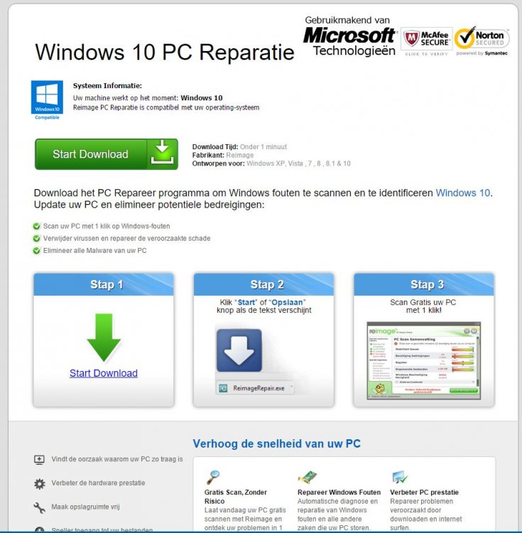

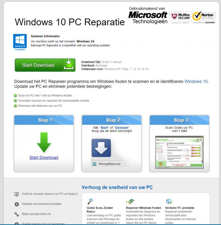

Ik werk met windows 10 , en krijg overvloedig (tot vervelens toe , de melding om Reimage repair te downloaden om win 10 te herstellen of reparatie.
naar mijn gevoel klopts er iets niet. ik denk dat ik met een virus zit.
heb al een scan gedaan met AVG prof , maar geen resultaat.
een beetje hulp zou gewaardeerd worden.
dank U
    88.4 KB · Weergaven: 174

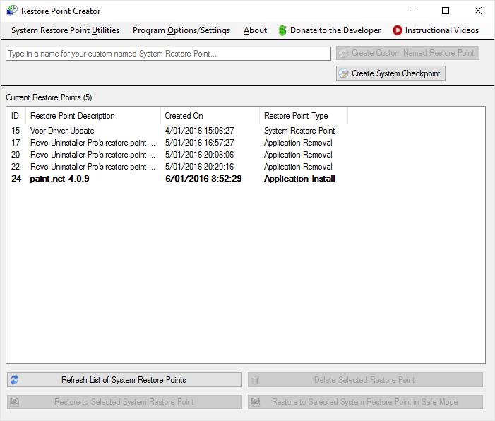

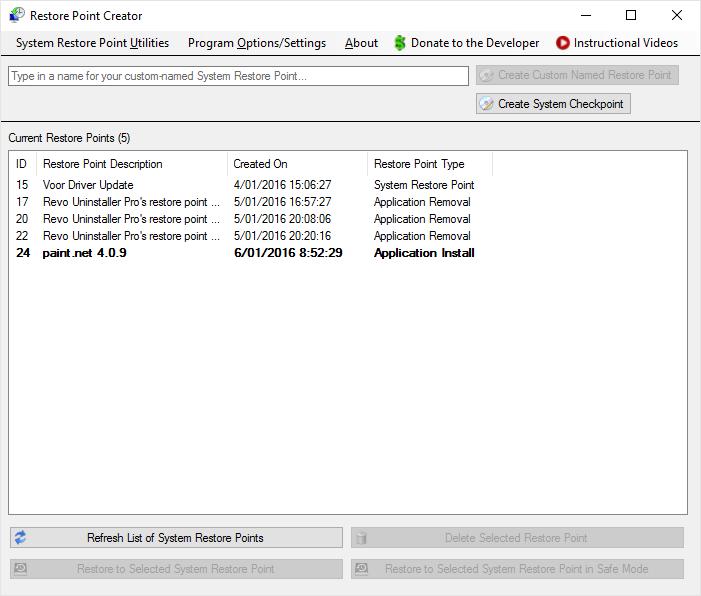

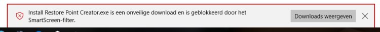

de Windows 10 SmartScreen-Filter houd deze Restore Point Creator tegen deze word dus als onveilig beschouwd...!
* het kan best zijn dat dit niet zo is maar aangezien ik deze filter ingeschakeld gebruikt geef ik daar dan ook gevolg aan .
