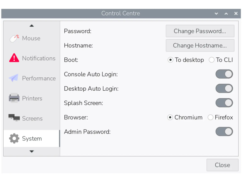

Vanaf deze release moet u, als u sudo gebruikt voor toegang op beheerdersniveau, uw wachtwoord invoeren. In de terminal verschijnt de wachtwoordprompt direct in het uitvoerbare bestand, terwijl op het bureaublad een venster met de vraag om een wachtwoord verschijnt. Nadat u uw wachtwoord hebt ingevoerd, hoeft u gedurende vijf minuten geen wachtwoord meer in te voeren, zelfs niet als u in die tijd andere sudo-acties uitvoert.
Als u deze wijziging niet prettig vindt en de situatie wilt terugzetten naar de vorige versie, gaat u naar het tabblad Systeem in het Configuratiescherm en zet u de schakelaar voor het beheerderswachtwoord uit . Hierna zal het systeem niet langer om een wachtwoord vragen voordat u sudo-opdrachten uitvoert, zowel in de terminal als op het bureaublad.
Deze wijziging heeft geen invloed op bestaande installaties van Raspberry Pi OS. Als u deze extra beveiliging wilt inschakelen, volg dan de bovenstaande instructies om de schakelaar te vinden en deze op 'aan' te zetten .
