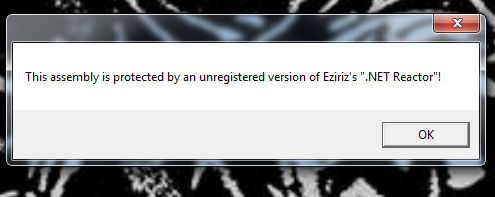

Hey Tutters, sinds deze week krijg ik steeds een rare melding telke maal ik mijn pc opstart (zie printscreen in bijlage) ik heb al op google gezocht maar vind niet direct oplossing om te verwijderen, volgens de meeste hits zou het met een game te maken hebben maar ik heb geen games op mijn pc staan, weet er iemand van jullie hoe ik dit kan verwijderen, ik heb ook niet recentelijk programma's geinstalleerd,, mijn antivirus Norton 2011 geeft wel dagelijks "sonar" meldingen die verwijderd worden wat dit ook mag zijn, ben wel voorzichtig in die dingen omdat mijn homebank op deze pc staat
alvast bedankt voor jullie hulp

Volgens mij is je computer besmet met rogueware , of het eenvoudig uit te leggen, met nep bedrieglijke software. Met sonar meldingen word bedoelt dat je netwerk aangevallen word.

Je computer is besmet met valse systeem software. Dit is werk voor al zeer ervaren malware specialisten.
Best laten analyseren bij dit forum
Mivercon Security Forum
Pc zit inderdaad vol malware en anderen brol, ik ben heel goed geholpen door de administrator van deze site, de oplossing is nabij, als alles in orde is plaats ik de threat hier
