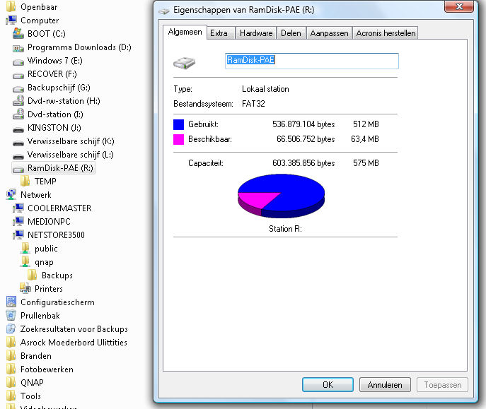

Ik voeg hierbij een Printsreen toe, hoe het er op dit moment uitziet hier.
Gewoon van de overgebleven 500MB van het geheugen wat onbruikbaar is voor de besturing een RAM-Disk genmaakt. Hierop staat nu het wisselbestand.
Wat ik alleen niet snap is dat bij eigenschappen toch Fat32 blijft staan en ik deze RAM disk geformatterd heb naar NTFS.
Daarna zijn de meldingen ook verdwenen dat er te weinig ruimte zou zijn. Raar maar waar.
Wat ik alleen niet snap is dat bij eigenschappen toch Fat32 blijft staan en ik deze RAM disk geformatteerd heb naar NTFS.
het ziet er toch okee uit nu, ik zou me niet druk maken over de bestandsindeling, het is toch een logische partitie, moet niet primair zijn en dan heeft fat geen enkel nadeel.
Misschien niet relevant, maar waarom Vista en niet Win7 en 64bit?
W7 is toch makkelijker te installeren en geeft minder problemen.
Het gaat hier niet om mijn hoofd PC, maar over een knutsel PC, een PC dus waar ik vanalles en nog wat op uitprobeer.
Het is een DUAL Boot met ook Windows7 er op hoor, wel allebij 32 bits natuurlijk.
Belangrijk vind ik op dit moment dat er vele mensen zijn met een 32 bits besturing en met 4 GB intern geheugen.
Hiervoor probeer ik een oplossing te vinden om die 500 MB te kunnen gebruiken voor het wisselbestand. Hier werkt deze PC inmiddels weer een stuk sneller door deze actie. Kijken of alles nu stabiel blijft. Zo ja, kan dit misschien ook een oplossing zijn voor andere mensen.
