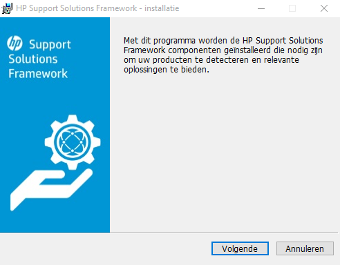

er bestaat zoiets als een HP dokter die jou printer doorzoekt op fouten ...mocht het boven staande je niet geholpen hebben !
bezoek deze HPsupport site en klik op "nu installeren "
