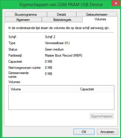

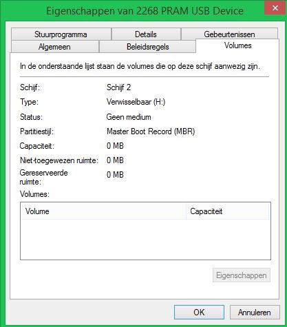

Om nieuwe muziek erop te zetten,koppel usb aan...word niet erkend!!!Kijk in schijfbeheer,vind hem daar,en bij eigenschappen zag ik pram...nooit van gehoord!
Start effe Ubuntu op, usb word erkend ook in pram...met niks open te krijgen!

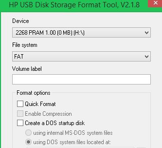

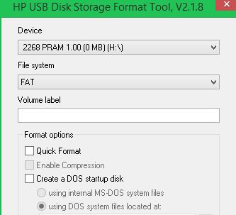

download eens het HP usb format tool ..
start deze op met een rechts klik uitvoeren als administrator en formateer de stick ...
lukt het niet van de eerste keer dien je het format tool wederom op te starten als administrator en herhaal dit zo nodig nogmaals !
@Qtex heb de tool zelf gevonden...gebeurde natuurlijk weer één wonder...koppel usb aan werd ineens erkent -m-heb format gedaan naar NTFS ...muziek op usb van mij geplaats.

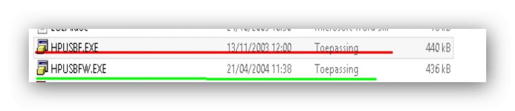

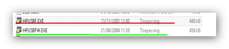

neem dan deze link ....naar het HP usb format tool
je dient deze eerst uit te pakken en de installer op te starten ...
je verkrijgt dan 2 versies van de HP usb format tool ..
start enkel die op die met groen onderlijnt is ...
de andere is een opdrachtprompt !! ( *oppassen hier mee !!)
