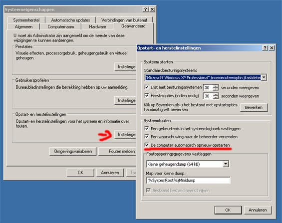

die flits kun je door dit te doen aanpassen zodat je pc niet terug opstart en je het screen kan zien
Het instellen van "niet automatisch opnieuw starten"
  • Klik met de rechtermuisknop op "Deze Computer"
  • Kies "Eigenschappen"
  • Ga naar het tabblad "Geavanceerd"
  • Beneden het kadertje, vind je "Opstart- en herstelinstellingen.
    Klik daar op het knopje "Instellingen"
  • Dan opent er een venster, waar er in het midden van het scherm "Systeemfouten"
  • Klik dan het vakje "De computer automatisch opnieuw opstarten" uit
  • Druk op OK & nog eens op OK
