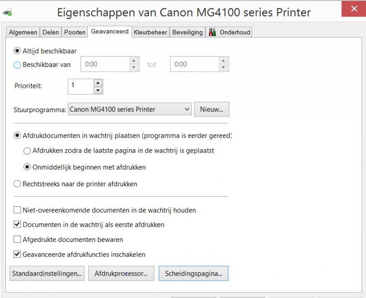

Het niet correct printen gaat volgens mij liggen aan een instelling van je printer. Stel in dat TrueType fonts afgeprint wordt als Bitmap. Staat normaal bij de geavanceerde instellingen van je printer(driver).
Staat bij de eigenschappen van je printer. Meestal kan je die instelling terugvinden onder de "geavanceerd" tab. Kan niet onmiddellijk terugvinden of dit van toepassing is op jouw printer. Je kan eventueel eens een screenshotje doorsturen van dat "geavanceerd" tabblad.
voorbeeld terug te vinden onder volgende link:
Printing TrueType as graphics
Dit is alles wat ik vind!

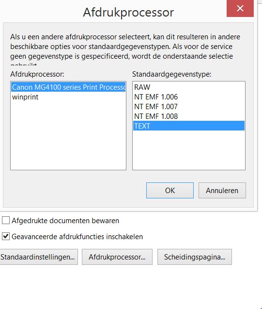

en dit heb ik al ingesteld op text en ook op raw maar dit maakt geen verschil.
