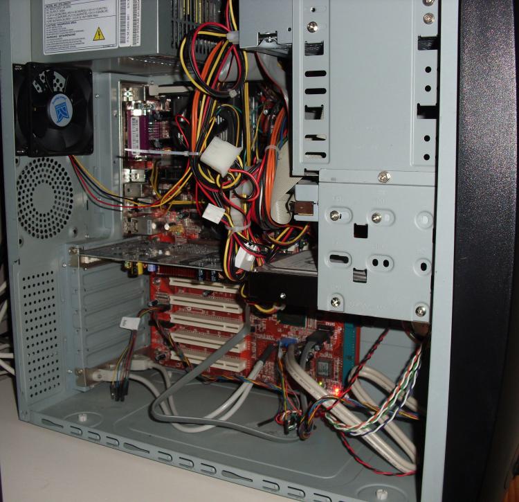

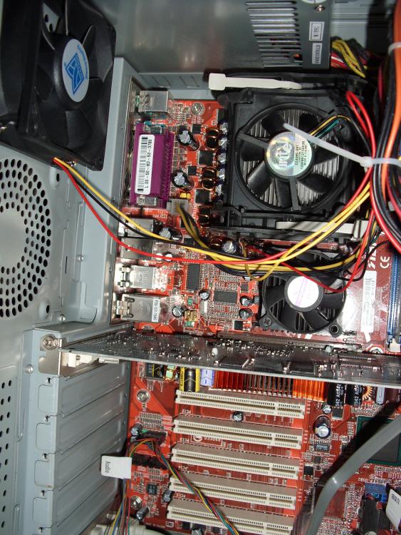

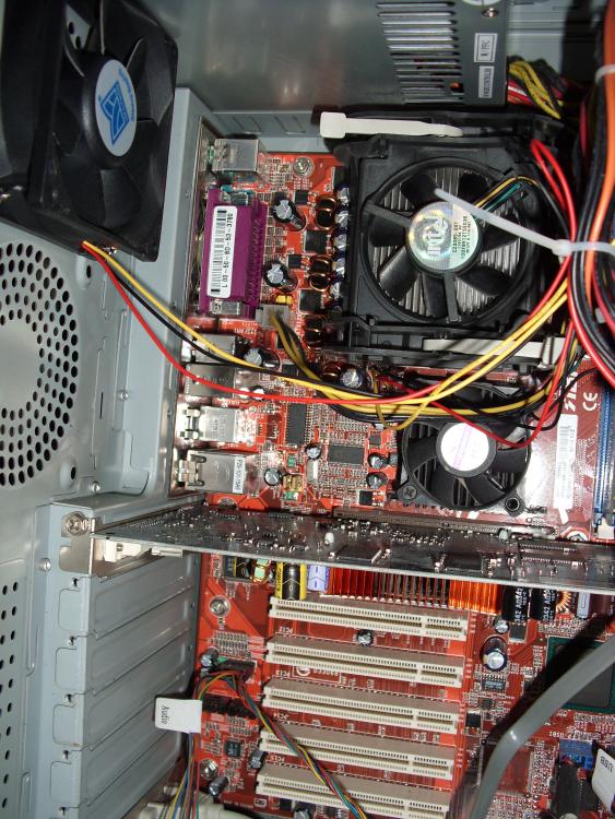

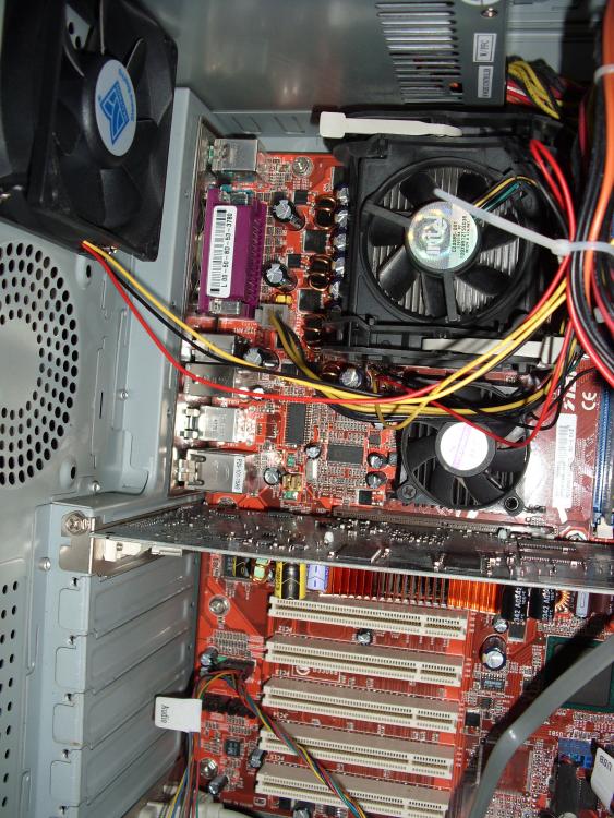

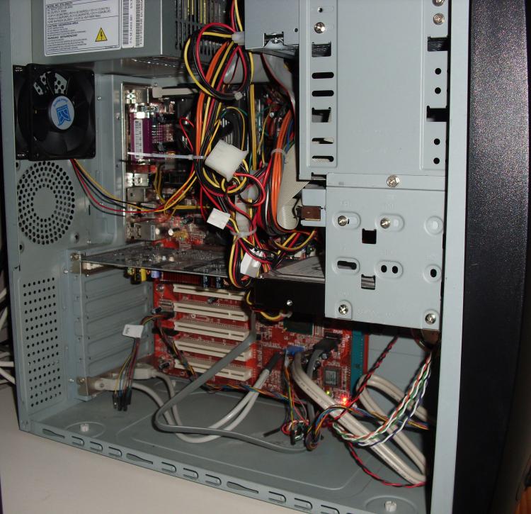

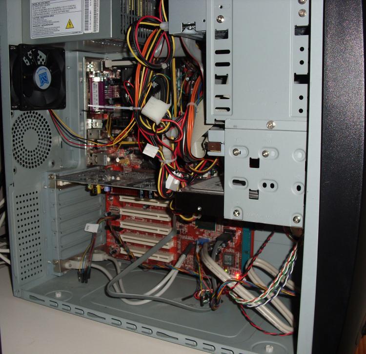

Kan je eens een foto maken van de binnenkant van je kast?
hier de foto's! Hopelijk kun je me zeggen wat er scheelt!
Je harde schijf zit vooraan de kast, daar zitten normaal gaatjes in de plastic front.
Kijk eens of die vrij zijn.
Ik denk dat hij langs die kant te weinig lucht binnentrekt.
Anders zal het denk ik aan de schijf zelf liggen.
Tenminste, dat was ik er vergeten bij te vermelden, als je de temperaturen gemeten hebt met gesloten case.
Als de gaatjes open zijn van je front kan je de fan die in de achterkant zit zo te zien wat lager zetten, zodat die tussen de cpu en de harde schijf zit, Maar ik denk dat het weinig uitmaakt.
