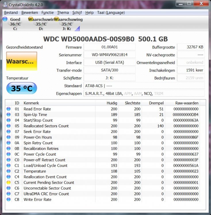

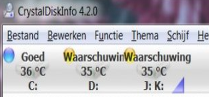

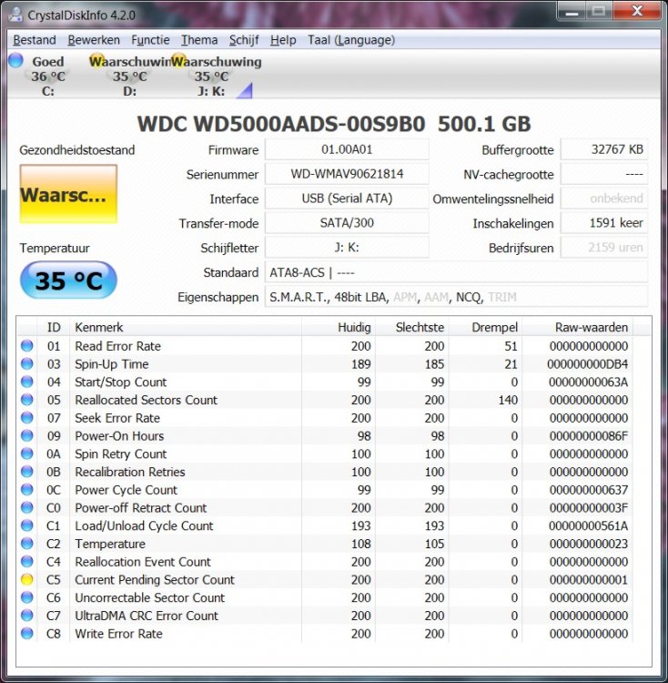

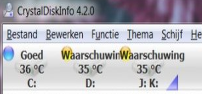

Met crystaldiscinfo, krijg ik volgende waarschuwing over de schijf. Curent pending sector count.
Klopt, de schijf die ik wil installeren heeft ook fouten maar werkt (nog) goed. Voor dit doel kan ze nog gebruikt worden.
De installatie is voltooid en werkt. dus schijf is defect. Blijkbaar staat er een program die Windows nodig heeft op slechte sectoren en stopt alles.
