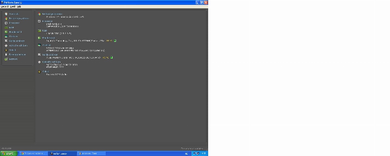

installeer ne keer speccy om je schijf te controlleren op gebreken ...
plaats het print srceen er van ..
blauw = alles is ok
geel = opletten je schijf vertoont problemen , neem de tijd om alles over te zetten naar een andere schijf.
rood = er zijn onherstelbare problemen vast gesteld je HD kan in dit geval elk moment het gaan begeven...

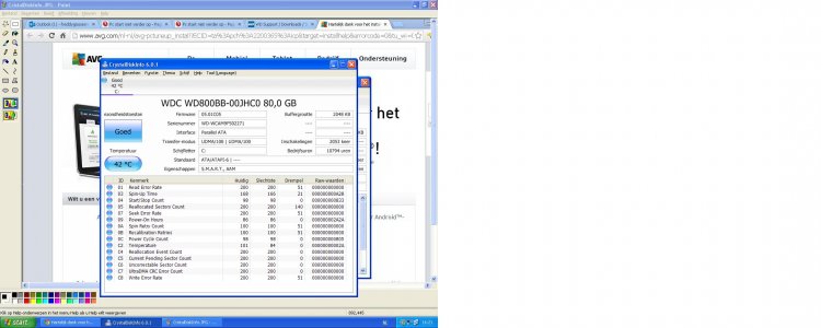

Sorry dat het lang duurt, maar toch meer problemen omdat pc niet meer reageert op bepaalde momenten en moet afsluiten en opnieuw inloggen
dat ziet er dus goed uit nergens een geel of een rood te bespeuren ...
