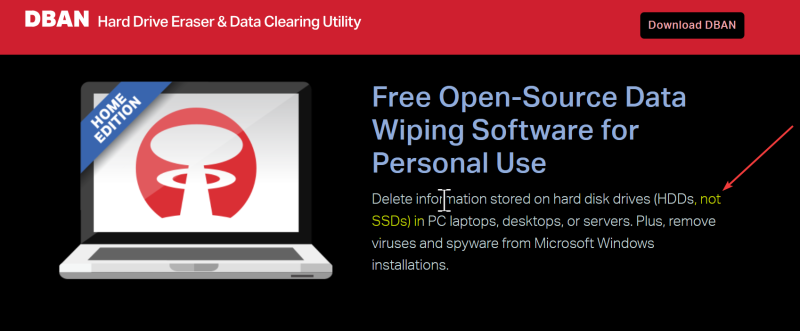

Let op: bij volledig formateren blijven de gegevens nog terug ophaalbaar. Je hebt een apart programma nodig om de schijf volledig te wissen.
Zover ik weet worden alle sectoren overschreven hoewel met speciale programma's soms toch nog restjes zijn terug te vinden.
Vandaar dat DBAN meerdere keren de data overschrijft.
Maar SnelFormat en DiskPart's clean verwijderen alleen de partitie tabel.
onze specialist zou toch es wat meer moeten lezen:
niet geschikt voor ssd! ervaring met ' datarecovery ' @Wisperbird ? ik helaas wel ... , maar zo'n specialist ben ik nu ook weer niet om je mee te delen dat één beurt overschrijven voldoende is voor een lege hdd/ssd: tja ervaring ... .
