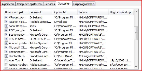

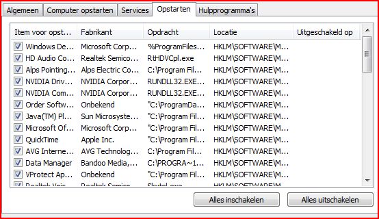

En wat staat er ook allemaal aangevinkt bij Services. Services zijn achtergrondtaken en overbodige services kunnen ook windows trager laten opstarten en afsluiten.
heb een printscreentje gemaakt
bij services is het een hele lijst hoor die aangevinkt staat , kan ik dat in 1 keer tonen of moet ik verschillende print screens maken?
Alps Pointing , Order Software , Java , Quicktime , Data Manager , Roc_roc_de , Epson Stat , Adobe Updater kun je zowiezo uitzetten.
VProtect kan ik zo snel even niet zien wat het is, zeg hier even of dit beveiligingssoftware is of zoiets.
Ook Sonix zegt me even niets, waarschijnlijk kan deze ook uit. Even zeggen welk programma dit is in Program Files.

ik hoop dat het gelukt is alvast bedankt om te helpen
Logje is goed gemaakt. Ik zie wel sporen van spyware .
In een volgend bericht zal ik de nodige uitleg geven wat je moet uitvoeren om van de spyware verlost te geraken. Ik denk dat je niet alleen een trage computer hebt, maar ook een trage Internet Explorer.
idd maar ik gebruik firefox de ene dag is het wat trager dan de andere
ken der allemaal nie veel van en ben heel blij dat ik geholpen word
Dag Mister V voer deze stappen uit.
Start HijackThis en voer uit als administrator .
Klik op Do a system scan only en vink volgende items aan.
R0 - HKLM\Software\Microsoft\Internet Explorer\Main,Start Page = MyHeritage.com Search
R3 - URLSearchHook: (no name) - {A3BC75A2-1F87-4686-AA43-5347D756017C} - (no file)
R3 - URLSearchHook: (no name) - {87775fdb-6972-41f9-ae51-8326e38cb206} - (no file)
O2 - BHO: Bing Bar Helper - {d2ce3e00-f94a-4740-988e-03dc2f38c34f} - "C:\Program Files\Microsoft\BingBar\BingExt.dll" (file missing)
O3 - Toolbar: (no name) - {CCC7A320-B3CA-4199-B1A6-9F516DD69829} - (no file)
O3 - Toolbar: Bing Bar - {8dcb7100-df86-4384-8842-8fa844297b3f} - "C:\Program Files\Microsoft\BingBar\BingExt.dll" (file missing)
O20 - AppInit_DLLs: c:\progra~1\wi9130~1\datamngr\datamngr.dll c:\progra~1\wi9130~1\datamngr\iebho.dll
Klik op Fix checked om de items te fixen.
Sluit HijackThis en herstart de computer.
