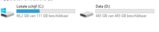

ik denk dat het de bedoeling is om de ruimte op de C te besparen en zodoende Programma's ,Documenten ,Films ,Muziek enz... te verhuizen naar de D partitie ...de vraag is inderdaad wel onduidelijk gesteld ...te kort door de bocht !
Mappen verplaatsen van een SSD naar een HDD om ruimte te winnen op de SSD
