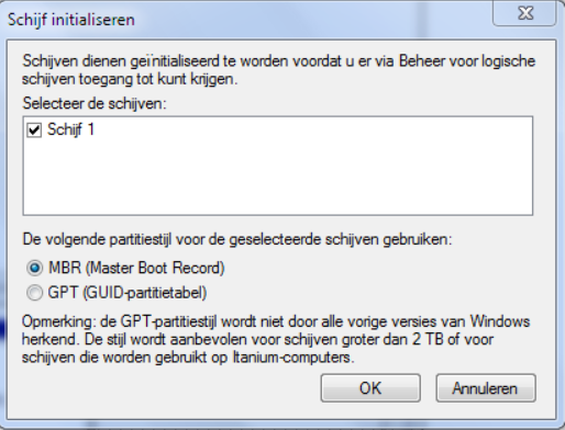

Hallo,heb een nieuwe hardeschijf 1.otb wd10.exe kan de schijf niet initialiseren ,foutmelding i/o werkt niet, op verschillende pc's geprobeert overal het zelfde verhaal.pc werkt op oude schijf perfect.
als je nu opstart via deze oude schijf en je sluit dan ook de nieuwe aan (liefst intern) en als het niet anders kan extern word dan de nieuwe herkent in schijfbeheer ... indien zo zou dan ook in schijfbeheer de vraag komen om deze nieuwe te initialiseren... dit kan dus een mbr indeling worden of een gpt indeling !
dit beslis jezelf .
*indien deze nieuwe dus niet gezien word in schijfbeheer dan dien je wellicht een partition manager te gebruiken buiten deze van Windows ( schijfbeheer ) om de nieuwe schijf te initialiseren .
vooropgesteld natuurlijk dat je de juiste schijf heb aangekocht ..!
je zie deze dus in schijfbeheer met een rood teken ....

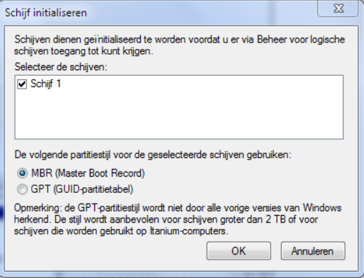

klik met je rechtermuis op de plaats van dit rood teken ..
je krijgt dan het volgende te zien ..
kies de bestandseenheid welke je aan de schijf wil geven ...
gaat dit nog steeds niet dien je eens mee delen over welke schijf het hier gaat...
