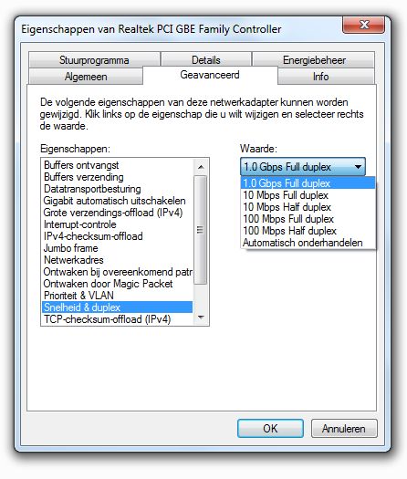

Als het een Gb kaart is en hij werkt maar op 100Mb kun je dit veranderen. Ook weer via het configuratiescherm en dan weer rechtermuisklik op de kaart en kies dan eigenschappen en daarna configureren.
Ga naar het Tabblad Geavanceerd en in het linkerveld moet Snelheid & duplex staan. Rechts kun je de waarde veranderen.
