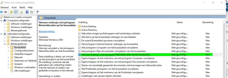

dit kan via group policy..
druk op Windows toets +R type gpedit.msc in het uitvoervenster en klik op ok of Enter
navigeer vervolgens naar de gebruikersconfiguratie>beheersjablonen> bureaublad en selecteer en bewerk de regel om het netwerk pictogram te verbergen ...
deze optie dien je dus in te schakelen vergeet niet te bevestigen met toepassen en ok ..
een systeem herstart dient gedaan te worden om deze actief te maken ..

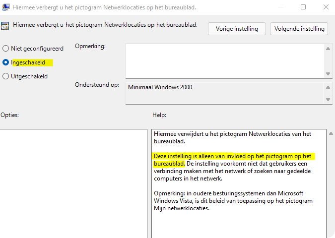

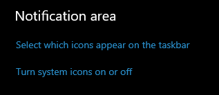

Je vraag was om het uit het systeemvak (Taakbalk) te verwijderen en dat is simpel.
Rechts klikken op de Taakbalk en kiezen voor settings/instellingen ...
In het settingsmenu even naar beneden :
Bij de eerste link verberg je het icoon uit de zichtbare icoontjes van het systeemvak rechts, maar het is er nog wel - nu verborgen
Bij de tweede link kan je het gewoon uitschakelen.

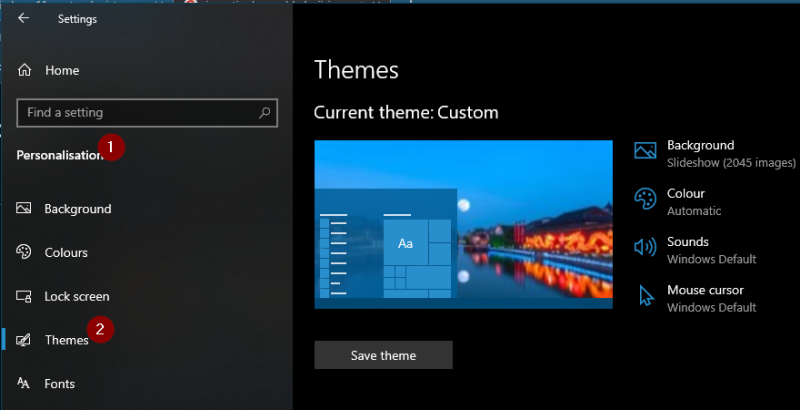

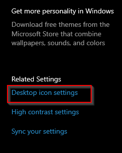

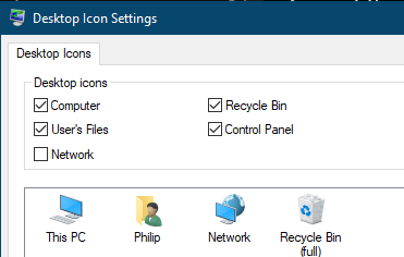

Wil je het echter ook van je bureaublad verwijderen :
en dan rechts :
en dan :
Die GPO aanpassing is niet voor dat icoontje in de taskbar, maar voor het bureaublad enkel (waar het meestal al niet standaard aanwezig is). In Windows 10 kan je de zichtbaarheid blijkbaar nog aanpassen, maar in Windows 11 lijkt die mogelijkheid eruit gehaald.
