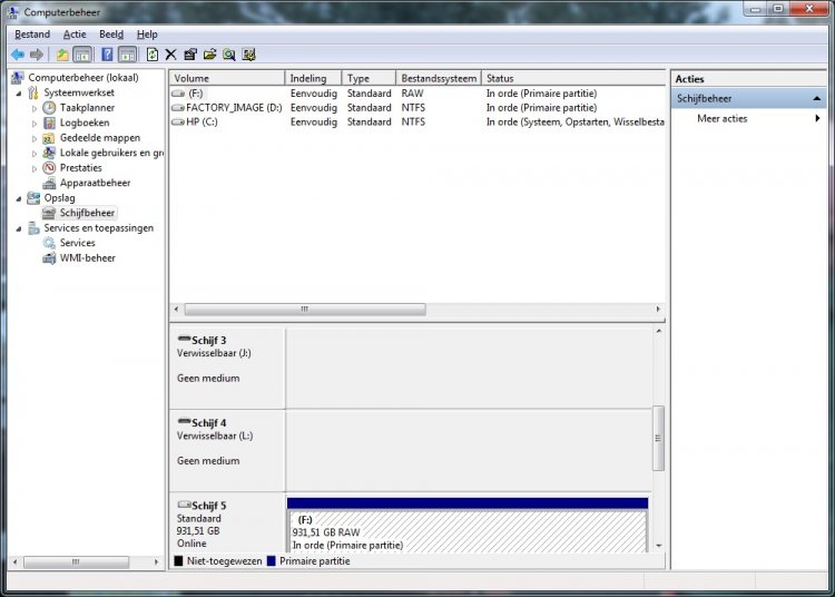

Als ik deze aansluit op de pc staat er verwisselbare schijf F: , vroeger stond er storex met een blauw balkje onder die de capaciteit nog aangaf, ik zie bovenaan wel dat hij probeert de schijf in te lezen maar dat duurt enorm lang en als het voltooid is krijg ik geen toegang tot de schijf

indien deze aangesloten is ..open je schijf beheer ..
klik met rechts de F aan en kies eigenschappen ..
vervolgens ga je naar de tap beveiliging ....
selecteer nu bewerken en vink het vinkje aan bij volledig beheer ..
je ziet vervolgens al de vinkjes aangevinkt worden ...
bevestig je keuze met toepassen en ok ..
ook de naam kun je aanpassen , dit doe je ook in schijfbeheer ...
ook weer rechts klik op de F en kies naam wijzigen "hier kun je dan terug "storex " ingeven

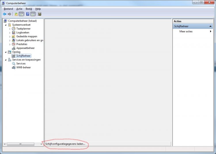

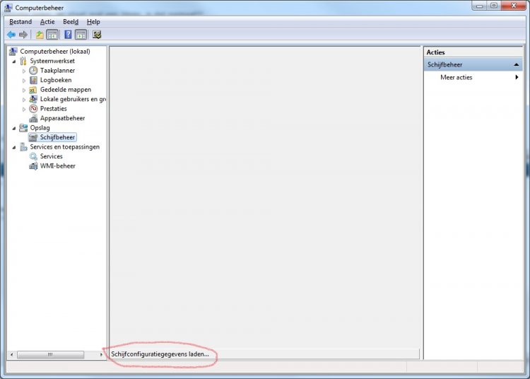

Onderaan zie ik de melding schijfconfiguratie laden, dit staat zoal een 20min, is dat normaal??

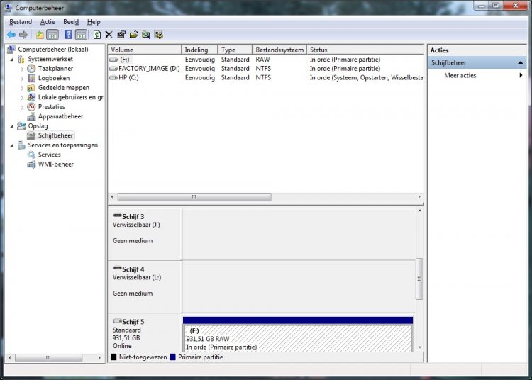

rechts klik op computer en kies beheer ..vervolgens zie je links de optie schijf beheer vermeld staan ...klik daarop...er gaat een ander scherm open ...
selecteer hier de F schijf en pas het eerder vermelde toe !
