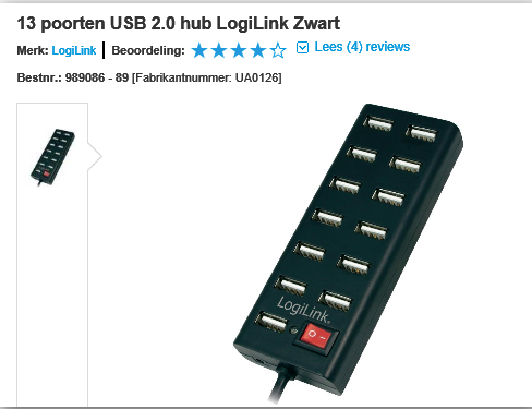

Ik heb een active hub met vier poorten. Daarop is de muis nu aangesloten. Ik heb acht poorten op de pc. Stel je dan voor om er maar één van te gebruiken naar een super-hub met 12 of zo poorten?
Grtn | Walter
je muis en je toetsenbord dien je op een usb poort aan te sluiten welke rechtstreeks verbonden is met de pc (moederbord)..
dit heb ik zelf al ondervonden ....
Ik zou voor de muis en toetsenbord de poorten achter in de pc gebruiken en de externe hub aan de voorkant van de pc gebruiken.
De usb aansluitingen waarvan je verwacht dat deze de meeste stroom verbruiken zou ik aan de externe hub hangen.
De vrije usb poortjes aan de voorkant van de pc zou je voor een usb stick kunnen gebruiken.
