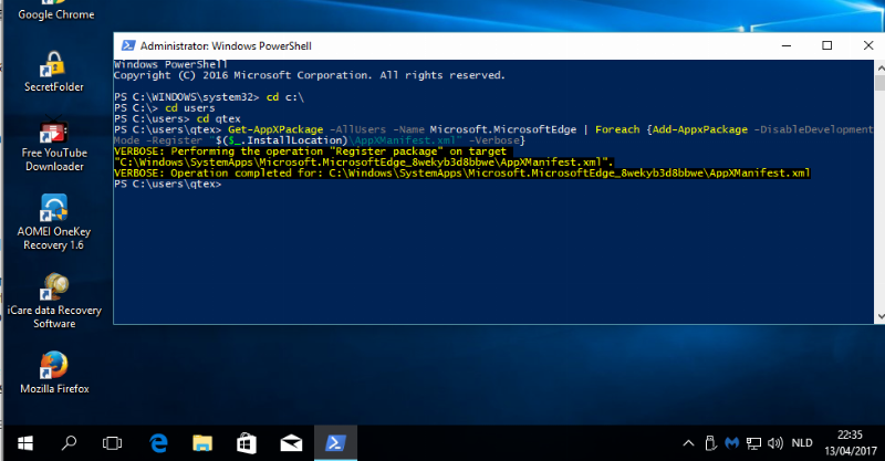

hier onder zie je een afbeelding van de powerschell met de opdracht om de edge te herstellen ...

de opdracht is correct ...jij heb iets niet juist gedaan vermoed ik zo ...
je dient eerst de opdrachtprompt (administrator) te starten ....vervolgens type je dan powershell en je klikt op enter..
je zou dan PS C: \Windows\system32> vermeld moeten zien
hier dien je dan stap 5 te volgen ...
*na stap 5 neem je stap 6 en 7

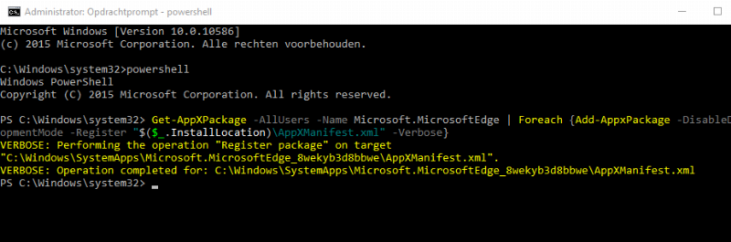

*de opdracht is correct (zelf juist getest )
zie afbeelding hier onder ..
**noteer dus wel dat de map edge verwijderd dient te zijn dit werd eerder vermeld in stap 2 en 3
als de opdracht correct werd uitgevoerd en je herstart je systeem om daarna de edge te kunnen gebruiken dan zal de edge iets langer nodig hebben de eerste keer dat je deze opstart ...
succes ermee.. doe staps gewijs wat er vermeld staat en het kan haast niet mis gaan tenzij je de opdrachten ga overtypen en wellicht een spatie vergeet te plaatsen !
