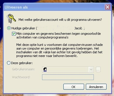

Hallo,
sinds 2 weken krijg ik steeds na het opstarten van Windows de mededeling: met welke gebruikersaccount wilt u dit programma uitvoeren: en dan komt de keuze, (aangevinkt):Huidige gebruiker, met mijn gegevens ingevuld of "Deze gebruiker" niet aangevinkt en ev in te vullen.
Ik ben sinds enkele weken overgestapt van AVG naar avast internet security proefversie, en toeval of niet, enkele dagen daarna is die mededeling beginnen komen bij opstarten van Windows.
Ik houd er niet van na opstarten van Windows mededelingen te moeten wegvinken, kan iemand mij helpen om dit in de toekomst weg te laten ?
Veel dank bij een antwoordje

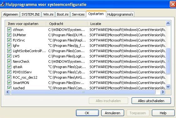

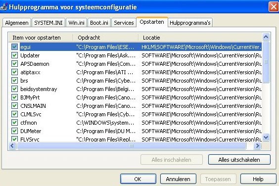

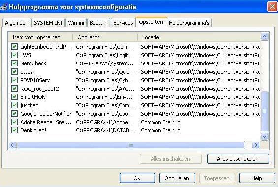

als je msconfig uitvoert, ga je naar het tabblad opstarten. Daar zie je vrijwel alle applicaties die mee opstarten met Windows.
Geef eens even een screenshot ofzo van die lijst.

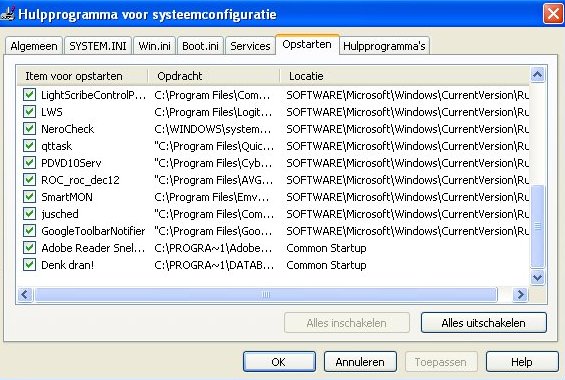

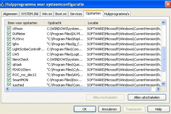

hier in bijlage de screenshots van het opstarten, in 3 delen (overlappend) omdat het niet in 1 screenshot lukt.

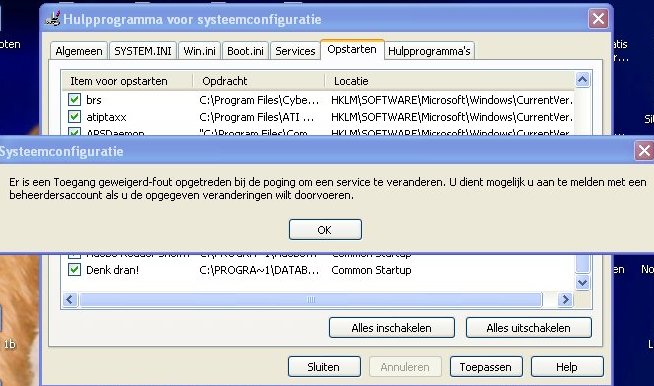

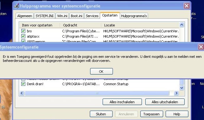

Daarna heb ik eens geprobeerd om alles uit te schakelen, maar dan kwam een foutmelding, zie screenshot 4. Ik heb dan toch de pc kunnen heropstarten met "alles uitgeschakeld", dan kreeg ik wel de foutmelding dat ik moest kiezen voor "Normaal opstarten", maar de vervelende opstartmelding was er niet meer bij! Het is dus waarschijnlijk een programma dat er op een of andere manier is bijgekomen, maar ja welk?

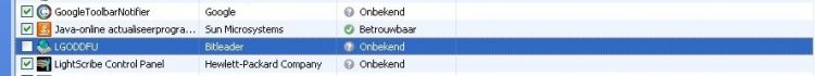

Het opstart onderzoek met msconfig van DDragon 80 heeft mij op het idee gebracht mijn oude "Tune up Utilities 2006 van Easy Computing" nog eens te installeren, waar blijkbaar veel meer opstart items in te vinden zijn.
Dan heb ik eerst een printscreen van de bestaande toestand gemaakt en daarna alles uitgevinkt en dan in blokken van 10 terug aangevinkt. En ja, zo ben ik aan de dader geraakt, (zie printscreen bijlage) het is "LGODDFU bitleader".
Als dit wordt uitgevinkt, komt er geen melding meer bij het opstarten van de pc. Wat het is? misschien iets van LG?, hoe het er plots is ingekomen, is mij een raadsel, het kan zijn door in het voorjaar een LG Bluray brander met programma's te installeren? maar die melding is er nooit gekomen tot voor een paar weken. Als hier iemand een verklaring voor heeft, hoor ik het graag, in ieder geval bedankt voor de hulp, ik ben er mee op de goede weg gezet en ben die vevelende meldig kwijt!
