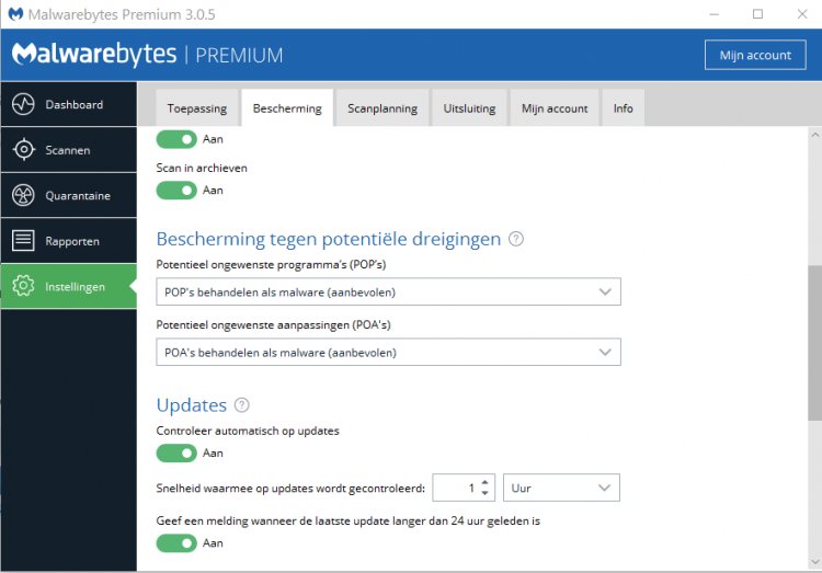

@agoda42 indien je de versie 2.2.1.1043 behoud dan krijg je inderdaad geen updates meer binnen vanaf 28/06 je zult dus naar versie 3.0.5 moeten upgraden .
*je dient de huidige versie niet te verwijderen je dient er enkel op te letten dat de nieuwe versie op de zelfde locatie op de C komt te staan je licentie zou behouden moeten blijven ! *althans hier dus wel .
dit is de nieuwste versie 3.0.5.1299 ter download.
Bekijk bijlage 17924

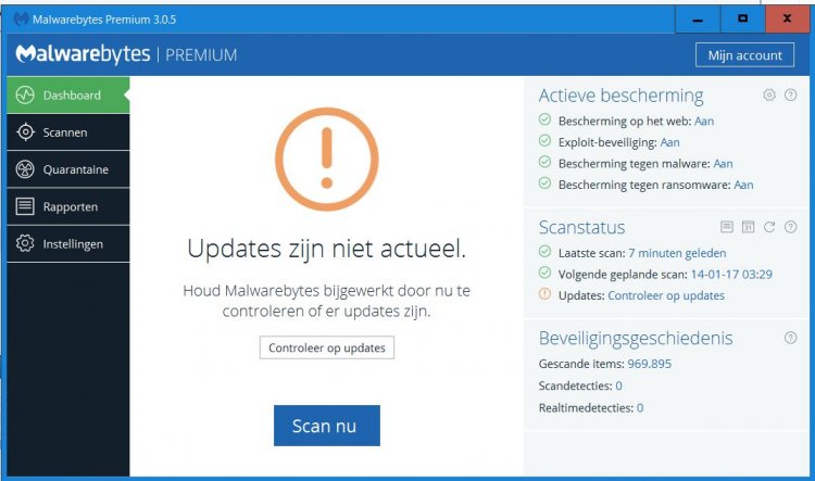

Helaas, versie is aangepast, scan is gedaan maar de updates van de database haalt hij niet binnen.
Blijft in rechter onderhoek staan met rood uitroepteken.
is er een andere antivirus pakket aanwezig ....indien zo is deze overbodig geworden omdat deze versie alles mee heeft om je systeem te beschermen ...
ik heb hier dus op de virtuele Windows(en)10 enkel de Malwarebytes 3.0.5 ....*op mijn hoofd systeem heb ik nog de avg internet security maar als ook deze in mei gedaan is word ook deze hier verwijderd .
