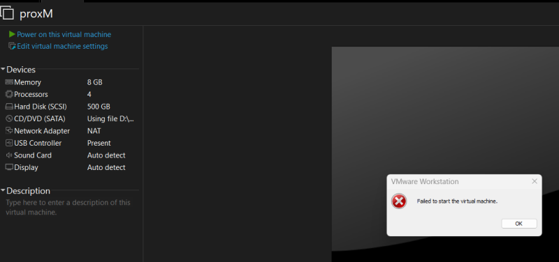

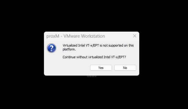

ah nee??? heb vandaag heel de dag geknoeid om Proxmox in vmware workstation te laten werken ....
ProxMox start zelfs niet op .... ! dito met ESXi in Vmware workstation .....
en dan stopt het ..... . de virtualisatie in de hoofdmachine staat nochtans op in de Bios!
Ik praat hier wel niet over "lower grade" hypervisors... (maw Hypervisors die werken als client in een OS). VMWare workstation is dus geen bare metal hypervisor. Daar zit het probleem. Met VMWare ESXi zou dit geen probleem zijn. Of Hyper-V. Dat zijn bare metal hypervisors.
btw ESXi 8 kan nog steeds geen onbewerkte Win 11 iso aan! het moet nog steeds een aangepaste versie zijn ... .
Qemu-KVM heeft dit probleem niet, ESXi krijg je dan wel aan de praat .... Proxmox ... mmm.

ps nuttige lectuur: https://www.leonidassavvides.com/bl...ion-in-vmware-vms-the-solution-worked-for-me/
na het volgen van bovenstaande richtlijnen is ProxMox opgestart en draait er zelfs een windows in! een virtuele machine (type2) met daarin een type 1 waarin een win draait dus .... wie zoekt die vind!
