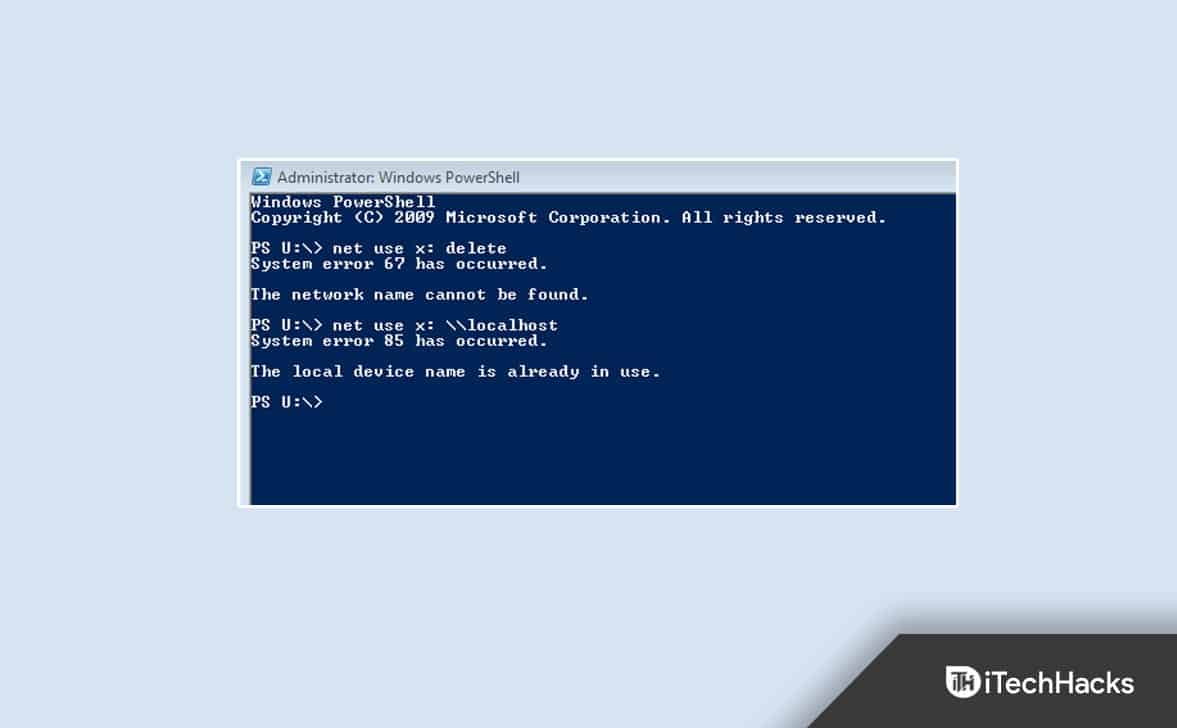

Ik krijg hierbij de melding:
Systeemfout 67 - Kan de netwerknaam niet vinden
of
Systeemfout 53 - Kan het netwerkpad niet vinden
Zowel bij een connectie op naam van de server als op ip-adres blijft deze fout zich voordoen op al mijn laptops.
