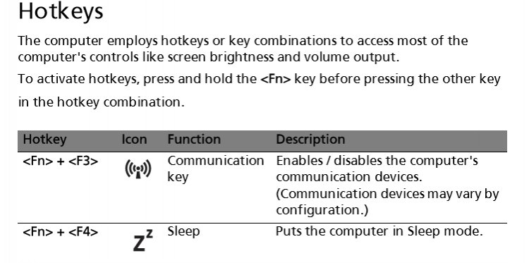

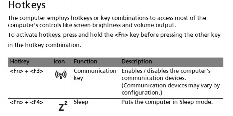

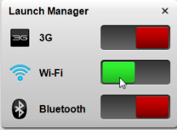

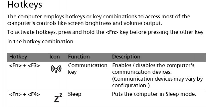

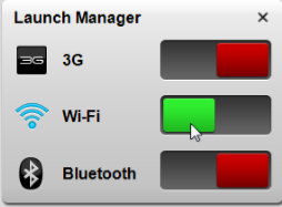

druk eens de Fn toets in + de F3 je zou dan de draadloze verbinding moeten kunnen uitzetten ..
je roept dus bij het indrukken van de fn+f3 toets de launch manager op van je draadloze verbindingen

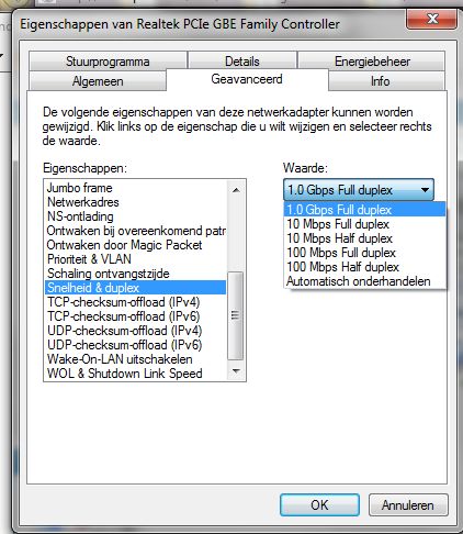

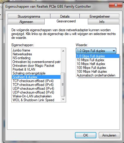

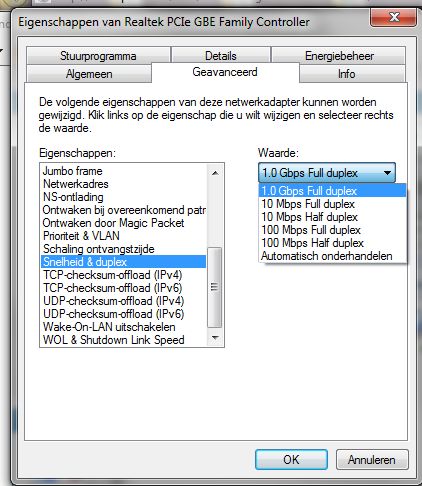

Maar hoe staat de Lan Card ingesteld via het configuratiescherm ?
Ik zal even een printscreen geven wat hier bij mij de mogelijkheden zijn.
Je ziet hier dat mijn kaart staat ingesteld op een gigabit netwerk snelheid. Zet ik mijn kaart op 10 Mb dan is ook hier mijn draadloze netwerkadapter sneller en zal de PC naar draadloos overschakelen. En dan ben ik in het bezit van een pc met trage verbinding.

Het verschil zit hem er in dat op de laptop de 1,0Gpbs niet aanwezig is. Heb nochtans volgens de laptop het beste stuurprogramma.
Op de huispc is die wel aanwezig.
Dan mag ik er van uitgaan dat de kaart op 100Mbps Full Duplex staat. Fast Ethernet dus.
