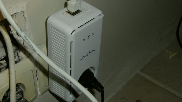

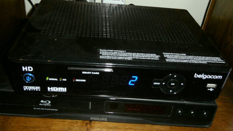

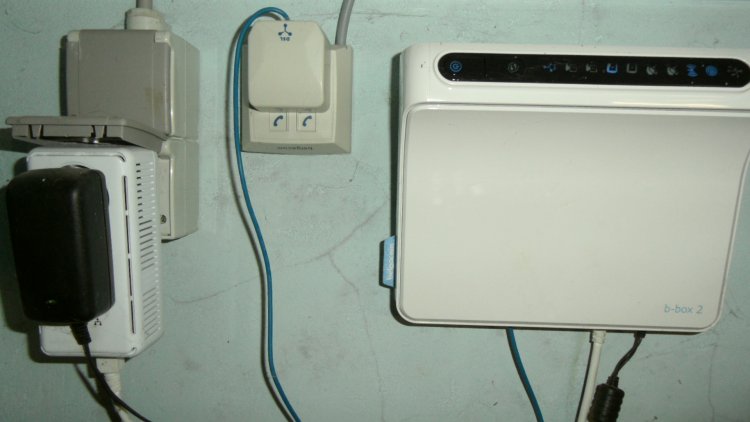

Hello, in bijlage heb ik een aantal foto's toegevoegd. De modem in de kelder is een B-box2: SAM_3460.jpg verbonden met een Devolo. Op de gelijkvloers staat m'n HD-decoder SAM_3457.jpg eveneens verbonden met een Devolo. SAM_3458.jpg. Zoals je ziet heeft deze Devolo maar één uitgang.
Je moet gewoon een netwerkkabel voorzien in die WD Live Hub. Als er in de buurt van dit toestel een Devolo power line adapter staat, zou ik daar een kleine switch achter plaaten. Je kan dit vergelijken met een verdeeldoos voor je netwerk. Dus uitgang van die Devolo = UTP kabel.
Die UTP kabel naar een network switch. Op die switch (afhankelijk van het aantal poorten, maar 8 is ok) kan je dan naar andere toestellen gaan met andere UTP kabels.
