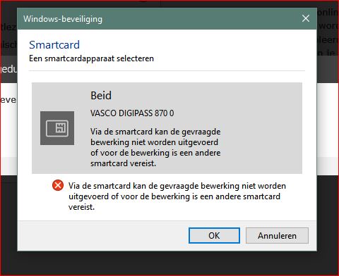

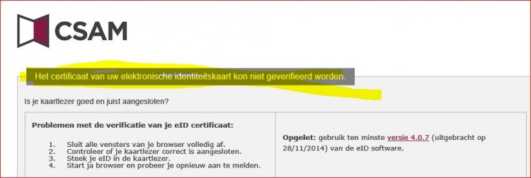

als ik nu de laatste tijd op My Pension wil gaan met de kaartlezer kom ik niet verder dan dat het niet lukt , nochtans vroeger al gedaan en de laatste versie van de installatie geinstaleerd , weet iemand de oplossing ?
krijg dit bericht -zie bijlage

welke browser gebruik je ... de edge geeft problemen en je dient dan of de IE11 te gebruiken of de Firefox
gebruik je de IE11 dan dient java ook aanwezig te zijn ...
gebruik je de Firefox dan dient de java add-on gebruikt te worden ...
heb je ook het pakket vanop de VASCO-website ingebruik genomen !

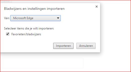

ps : als de favorieten van I.E 11 wil bijwerken naar Chrome komt inderdaad altijd die Edge eerst , raar
( moet dan ieder keer I.E. aanvinken in de plaats

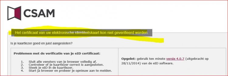

ja maar daar weet ik niet juist wat te doen met dat pakket , het is een kaartlezer van Belfius en die werkt anders goed , alleen krijg ik als ik op Doccle , taxonWeb en My Pension ga het bericht dat de het certificaat niet kan geverigieerd worden ( zie bijlage ) ; nochtans al de kaart van ik en de vrouw via de ID vieuwer uitgeleen en ik zie alles met foto en al en ook de code is goed

MAAR , ik kan al de kaartlezer met bankaart gebruiken op I.E.11 EN Chrome , gaat daar goed ; maar dus als ik hem gebruik met het paspoort op Taxon Web en Doccle en My Pension komt er ieder keer op ( zie ook bijlage ) dat"het certificaat van de kaartlezer nuiet kan geverifieerd worden " , dus ik geraak niet verder ; nochtans al via de ID vieuwer getest en mijn gegevens en foto van de pas komen erop
raar , ik weet het ;er kwam ook al op dat de smartcard niet goed is

Heb ook hetzelfde meegemaakt, maar eens de installatie EID 4.10 geïnstalleerd en alles was opgelost, werkt bij alle internet browsers.
