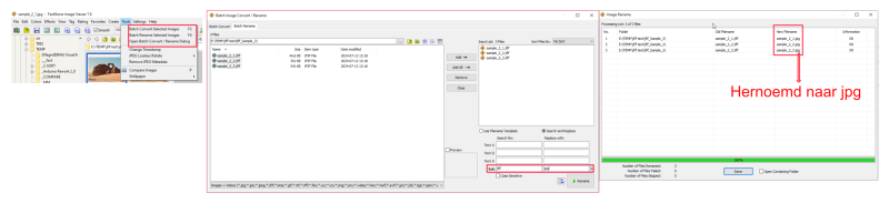

Pctuts accepteert jfif ook niet. Jfif hernoemt naar jpg wel. Hier eentje gedownload:
Uploaden lukt niet, hernoemen "sample_2_1.jfif" naar "sample_2_1.jpg" et voila, ziedaar:
Indien FastStone viewer gebruikt, wel jfif toewijzen, bv "openen met" kiezen, naar een jfif gaan, bladeren naar FSviewer "altijd openen met" kiezen en op FSviewer klikken.
FSV heeft ook een bestands-naam of -extensie hernoem tooltje ingebouwd, makkeljker kan niet.
In FSV browserview balk bovenaan Tools (Extra) kiezen > Batch Rename Selected Images (Herbenoemen geselecteerde afbeeldingen (of F4):
Als hernoemen niet lukt, batch (meerder tegelij) converteren naar jpg, png of... gaat ook makkelijk. Getest met goed resultaat.
