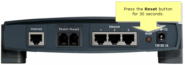

Resetten doe je meestal door een heel kleine microswitch in te drukken.
Op de meeste routers zit een klein gaatje, waarmee je met een paperclip deze switch kan indrukken. Soms is er een normale reset schakelaar aanwezig.
Als je alleen maar de stekker er uit haalt, wordt de router niet gereset, maar alleen uit en aan gezet.
Let op dat eventuele instellingen na een reset opnieuw ingesteld moeten worden.
[edit] Ik heb er een afbeelding bij gezocht, maar natuurlijk is elke router anders [/edit]
Bekijk bijlage 7640
