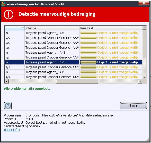

ik blijf die virussen krijgen ...
zie in : ik krijg steeds melding virus hieronder.
Het probleem blijft.
en zoals je ziet staat alles uit op mijne c, dus die system restore... ( als ik hem opzet en naar de map ga kijken : 0 bytes )
maar hij staat af. en die map is er niet, ik scan met AVG, en niks, ik scan met malware bytes, en ik krijg die meldingen telkens opnieuw, maar dan via mijnen AVG.
en hij kan ze niet verwijderen want :
Dus nogmaals : enkel als ik scan met Malw.Bytes geeft AVG me die virusmeldingen. MB zegt dat er geen zijn.
win 7 home, system restore uitgeschakelt op al men drives, dus nu zowat einde raad.
Heb je in vorige post al een oplossing aangeboden maar ga het nogmaals doen.

idd. heb 1 scan gehad ( na de laatste post in het forum hier ) en niks aan de hand, maar nu doet hij het weer zoals vanouds, elke keer in dezelfde map die virussen...)
Ik ga seffens dat van Dragon eens doen.

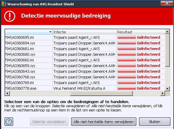

Bekijk bijlage 9214

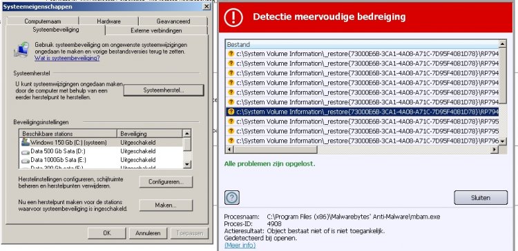

Bekijk bijlage 9215
Dit zijn ex-bedreigingen die in Malwarebytes in quarantaine staan.
Maak in Malwarebytes het onderdeel quarantaine leeg en u bent van die meldingen van AVG af.

En als de oorzaak hiervan niet behandelt word blijven die maar terugkomen. Het gaat hier wel om trojan droppers !!!
@ dragon : alles gedaan wat jij schreef ( Hitman vond 1 trojan in de folder download : en dat was dan nog een freeware prog.
nadien scan gedaan en hetzelfde..
@J.w. : ik dacht : dat is het ei van columbus : maar spijtig genoeg ( na verwijderen van alles in quarantine en meldingen in MB en AVG ) het ei was rot : na ne scan: ik heb het nog altijd.
