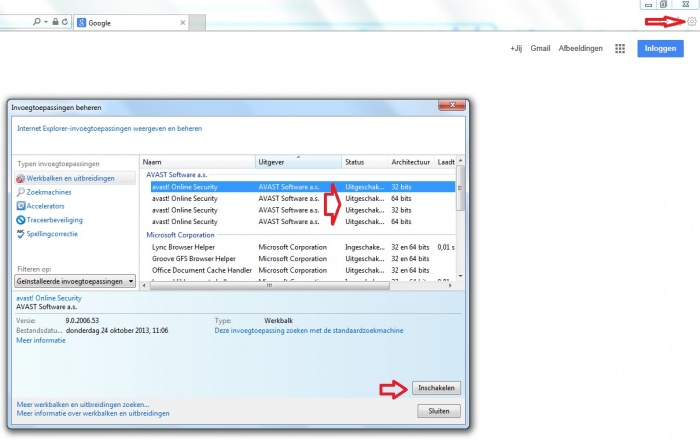

Normaal gezien kan je deze uitschakelen (zie onderstaande foto), maar als je IE niet meer kan opstarten, is dat natuurlijk geen optie meer en dien je Avast volledig te verwijderen.
Na het verwijderen van Avast, kan je HIER een oudere versie downloaden en installeren. Vergeet dan wel niet om de auto update van het programma uit te zetten, anders is het probleem er na de volgende heropstart terug.

Het probleem ligt niet aan een toolbar, maar aan de plug-ins van Avast.
Plugins kan men ook uitschakelen zonder IE te starten.
Ga naar Start > Configuratiescherm > Rechtsboven stel Weergeven in op Kleine pictogrammen of Grote pictogrammen
Klik dan op het pictogram Internetopties
Klik op Tabbladje Programma's en klik vervolgens op Invoegtoepassingen beheren.
