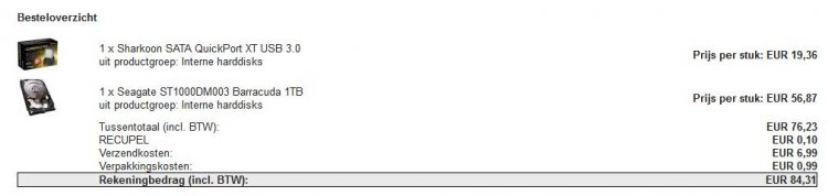

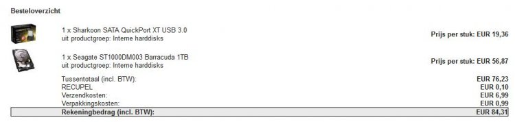

Dat is de mijne SATA QuickPort XT USB3.0 | SHARKOON Technologies GmbH
En daar heb ik hem gekocht samen met een HDD - Computer accessoires - Interne harddisks (5)  | redcoon België

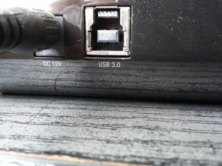

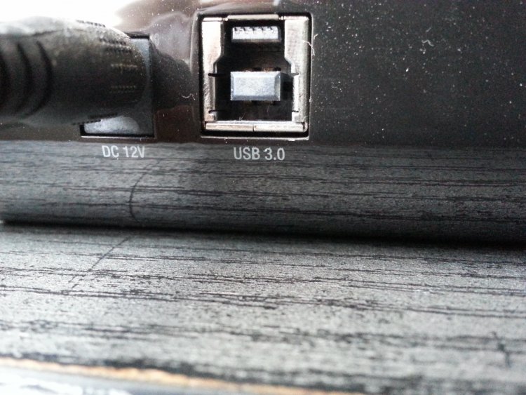

swake afb.1 is ook usb 3.0 en werkt niet op een usb 3.0 poort ,
andere externe apparaten werken wel op usb3.0 poorten
Als ik het aansluit op usb2.0 werkt het wel en ja er zit een HD in zo rond ben ik nu ook weer niet e !
no problemo swake :-) ja heb al andere kabels geprobeerd ik begrijp het niet , het zijn en blijft computers e maar wat ik niet versta het is een usb 3.0 toestel en als je het insteekt staat het ook onder apparatenbeheer mooi geïnstalleerd maar niet in windows raar dus dacht ik dat de usb 3.0 driver niet overeen kwam ;-) heb al gemaild naar de firma maar geen reactie
