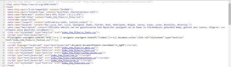

Maar even antwoord op de topicvraag, kijk eens naar de code en dan op regel 8.
Daar staat index tussen de title tags.
Verander dit naar bijvoorbeeld <title>Don Lucca</title>
Daarna zal de titel van de website Don Lucca zijn.

 <title>index</title>

Ben even de broncode gaan bekijken, je Site kan niet geïndexeert worden bij zoekmachines.
Ik heb op zijn minst al de HTML Code veranderd.
