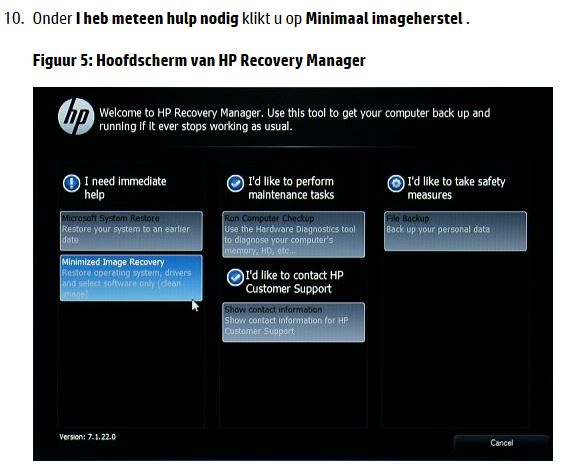

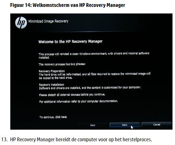

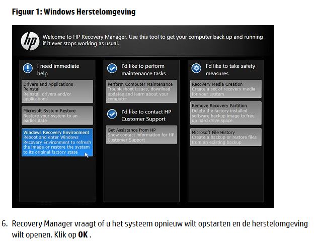

Krijg je wel de Recovery Manager te zien ??

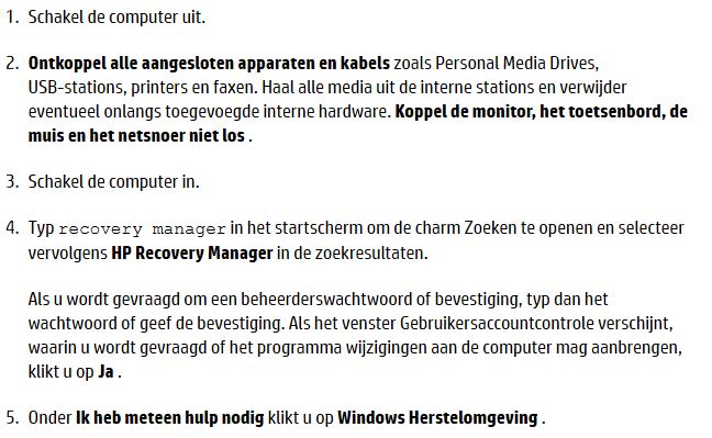

Zo ja, zou je deze procedure moeten volgen: HP Systeemherstel uitvoeren | HP®-ondersteuning Klik op het plusje bij HP Systeemherstel gebruiken.
Ik heb problemen om deze HP link te plaatsen op het forum.
Kopieer de link die ik nu in onderstaande code geplaatst heb.
PHP:
http://h10025.www1.hp.com/ewfrf/wc/document?cc=nl&lc=nl&dlc=nl&docname=c00838541

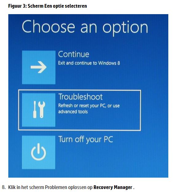

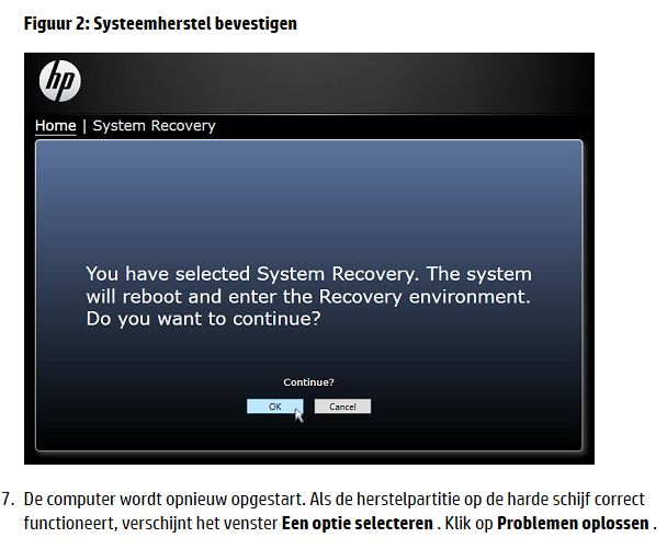

stap 1 = F11
stap 2 = choose the language de taal dus :-)

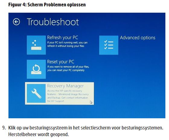

stap 3 = Recovery Manager kiezen

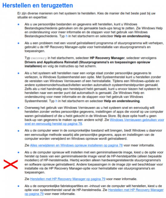

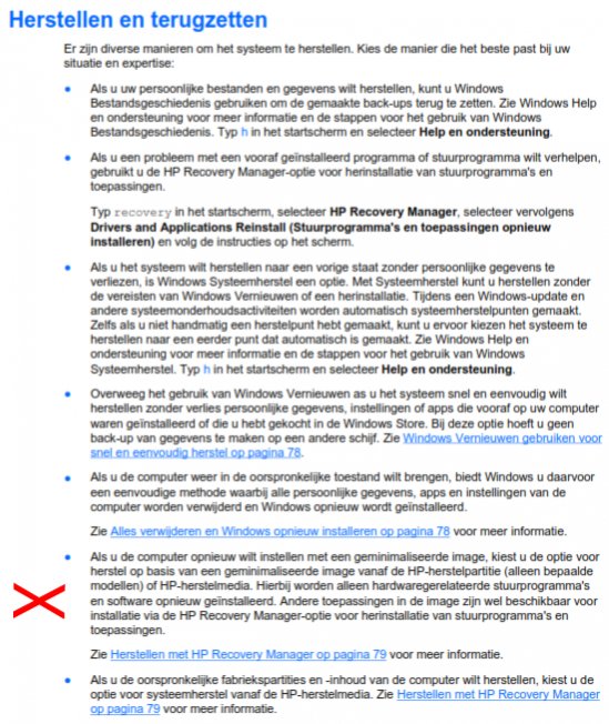

stap 4 = dan start HP Recovery Manager en dan kan ik niet kiezen voor herstel met geminimaliseerde image hersteld alleen het besturingssysteem
Stap 5 = ik kan alleen diagnose kiezen of systeemherstel naar een eerdere datum en die heb ik al eens gedaan er is geen herstelpunt

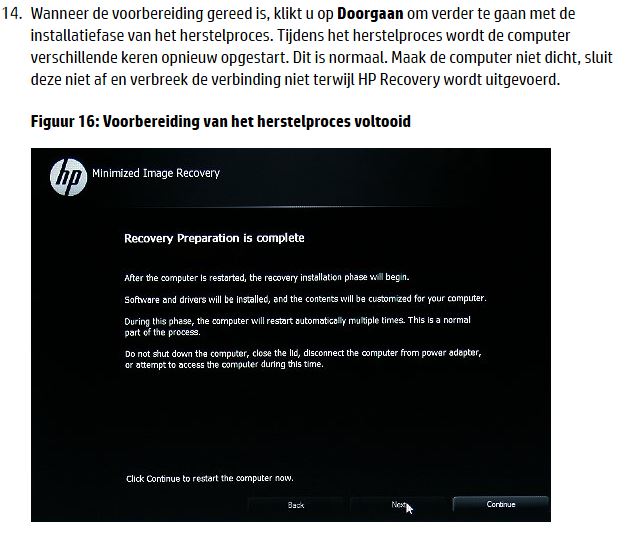

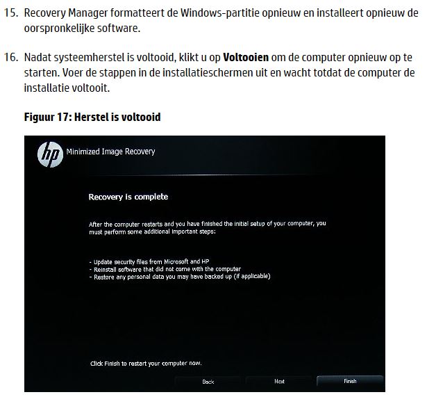

Herstel op basis van een geminimaliseerde image (alleen bepaalde modellen)
ja heb het bericht 3 gezien maar ik kan deze optie niet kiezen die je geeft .kan ze niet aan klikken ze staan in licht grijs , ik zal op de ene of andere manier de images die op de herstelpartitie staan te kunnen kopiëren en branden denk ik
ik kan ze niet aan klikken ze staan in licht grijs
