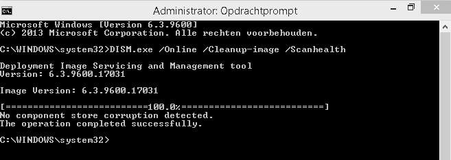

Geef vervolgens de opdracht DISM.exe /Online /Cleanup-image /Scanhealth en druk op enter
Wacht nu geduldig deze moet de 100% behaald hebben en zal indien er geen fouten worden gevonden het volgende scherm laten zien ..
Indien je dus een melding krijgt zoals hierboven mag je de opdrachtprompt sluiten ..
Er dient immers niets hersteld te worden !

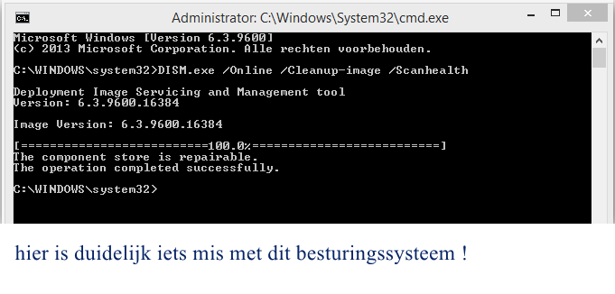

Word er wel een vermelding gegeven dat er fouten zijn gevonden krijg je het volgende venster te zien ..
In dat geval ga je verder met de tweede opdracht regel !

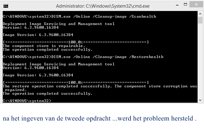

Geef deze opdrachtregel DISM.exe /Online /Cleanup-image /Restorehealth in en druk op enter
Ook nu weer wacht je geduldig al ...
Beiden opdrachten samen hebben ruim 30 minuten geduurd vooralleer deze gedaan waren .
Ook deze gaat weer tot de 100% behaald is ..
En indien het geluk aan uw kant staat dat het probleem verholpen kon worden ..dan zie je het volgende scherm.
Sluit de opdrachtprompt af en herstart uw systeem ..
Nadat je systeem herstart is kan je weer verder met hetgene wat je daar voor bezig was ..

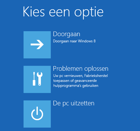

druk tijdens het opstartproces meermaals op de F8 toets ( blijf op de F8 toets klikken )
Je zou het onderstaande scherm moeten zien met meerdere opties (*3 in het totaal)
**** Deze opties zijn ..****
- Door gaan naar de windows 8 ( niet selecteren )
-Problemen Oplossen ( deze optie nemen we dan ook )
- PC uitzetten
Nadat u optie 2 geselecteerd heb “ Problemen Oplossen “

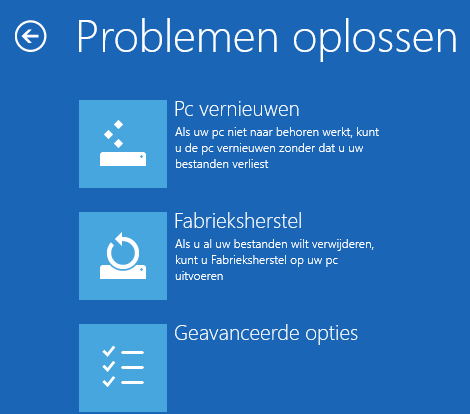

Krijg je ook hier weer een keuze menu te zien..met de volgende opties.(*3 in het totaal )
-PC Vernieuwen ( met behoud van bestanden )
-Fabrieksherstel ( kies je deze optie word alles gewist )
- Geavanceerde Opties

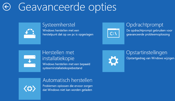

Kies je voor optie 3 “ Geavanceerde opties “ Dan zie je weer een keuze menu ....(*5 in het totaal )
- Systeemherstel
-Herstellen vanaf een eerder gemaakte systeeminstallatiekopie...
-Automatisch herstellen
(ook bij automatsch herstellen word er niets verwijderd van je systeem..)
***Tevens nemen we deze optie om de pc te herstellen .
-Opdrachtprompt
-Opstart instellingen
**Automatisch herstellen
Als Windows 8 niet meer opstart door bijvoorbeeld een foutieve bootloader of andere opstart problemen ..
dan kan Windows 8 dit zelf herstellen.
Proberen waard bij opstart problemen voordat u backups gaat terugzetten en u mogelijk gegevens verliest.
